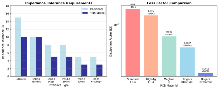

从数值要求来看,100MHz和1GHz的差异大概是这样的:
图1:阻抗容差要求随速率提升而收紧(左);不同PCB材料的损耗因子对比(右)
参数 100MHz级别 1GHz级别
阻抗容差 ±10%~±15% ±5%~±3%
参考平面 基本完整即可 必须完整,禁跨分割
板材要求 普通FR-4 高频低损耗板材
阻抗计算 大概估算就行 必须用SI9000等工具精确计算
实际上我自己画板的时候,1GHz以上的设计基本上都会用Polar SI9000先跑一遍仿真,确认线宽、介质厚度、介电常数这些参数,然后再跟板厂反复沟通,确认他们能做到的公差范围。
还有个容易被忽略的点——板材本身。普通FR-4的介电常数(Dk)大概是4.2~4.5,听起来好像差别不大,但到了高频就不一样了。FR-4在1GHz下Dk大概4.5,到了10GHz可能就只有4.2了,±10%的批次波动更是常见。高速板材比如Rogers RO4350B,Dk稳定在3.48左右,波动能控制在±0.02以内,损耗因子(Df)也从FR-4的0.02降到了0.0037。
个人经验:如果你的产品工作在5GHz以上,或者速率超过10Gbps,别省板材的钱。一块Rogers板的成本可能只比FR-4贵30%,但能省掉你后面大量的调试时间和返工成本。

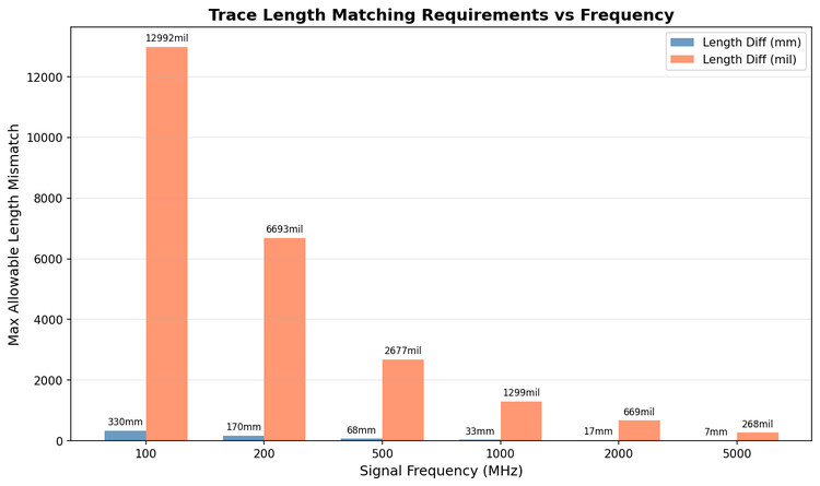

走线长度匹配:精度要求天差地别
长度匹配这个话题,估计每个画过DDR或PCIe的工程师都能倒出一肚子苦水。我自己也踩过不少坑,尤其是早期不懂的时候。
先说原理吧。信号在PCB上传输的速度是固定的,在FR-4里大概是15cm/ns。如果两根并行的信号线长度差了1mm,那到达接收端的时间就差了大概6.5ps。100MHz的时候,一个时钟周期是10ns,6.5ps的偏差只占0.065%,几乎可以忽略。但到了1GHz呢?周期只剩1ns,6.5ps就变成了6.5%,这个影响就非常可观了。
图2:不同信号频率下的走线长度匹配要求(mm和mil双坐标)

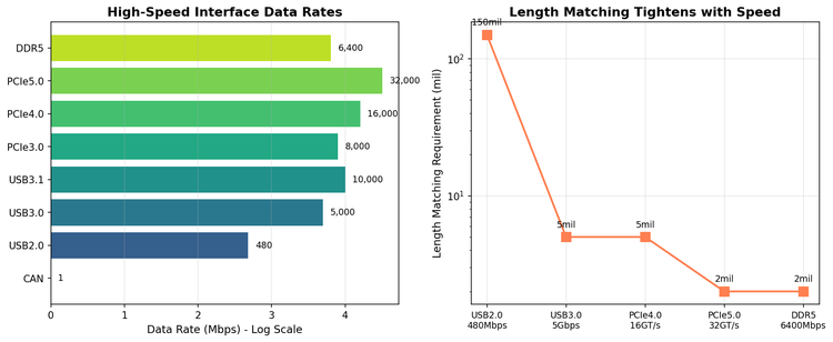

具体到差分对的长度匹配,不同协议的差别挺大的:
图3:典型高速接口的数据速率(左);长度匹配要求随速率提升而急剧收紧(右)
接口类型 典型速率 对内长度差要求
CAN/RS485 <100Mbps ≤2.5mm(100mil)
USB 2.0 480Mbps ≤3.8mm(150mil)
USB 3.0/3.1 5Gbps ≤0.13mm(5mil)
PCIe 4.0 16GT/s ≤0.13mm(5mil)
PCIe 5.0 32GT/s ≤0.05mm(2mil)
DDR4-3200 3200Mbps 组内≤0.64mm(25mil)
DDR5-6400 6400Mbps 组内≤0.05mm(2mil)
看到没?从USB 2.0到USB 3.0,长度匹配要求直接提升了30倍。PCIe 5.0和DDR5更是到了"变态"的级别,2mil的误差,换算成时间大概只有0.3ps。这个精度要求,没点真本事还真搞不定。

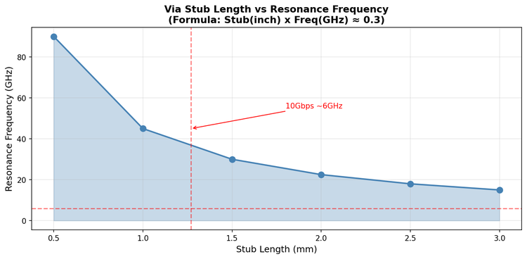

先说一个概念——Stub。打个比方,你从1楼走到10楼,但电梯只用到5楼,剩下的5层就是"残桩"。这个残桩在高频下会形成谐振,吸掉信号能量,严重的还会导致信号直接挂掉。
图4:过孔Stub长度与谐振频率的关系;10Gbps信号约在6GHz处产生谐振
有个经验公式:Stub长度(英寸)× 谐振频率(GHz)≈ 0.3。比如一个Stub长度是1.27mm(约0.05英寸),那它大概在6GHz左右会产生谐振。
踩坑案例:之前做一个10Gbps的光模块设计,板子回来测试发现眼图一直开不好。查了半天,最后用TDR发现是过孔Stub的问题——信号从表层换到内层,但孔一直穿到背面,多出来的残桩在6GHz附近形成了谐振。后来改成背钻工艺,把Stub削掉,眼图瞬间就开了。
到了1GHz以上,过孔设计的规矩就多了几条:
高速信号换层时,必须在附近加回流地孔,给信号提供最短的回流路径
过孔数量能少则少,能不换层就别换层
如果必须换层,差分对的两根线过孔要对称,位置要一致
Stub长度越短越好,高频场景下尽量控制在5mil以内
必要时采用背钻工艺,从根本上消除Stub

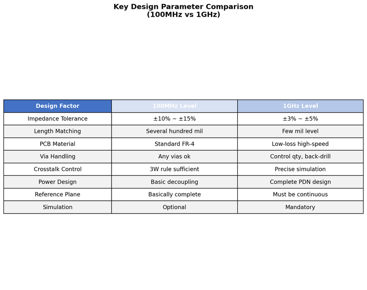

总结:核心差异一览
说了这么多,最后来张表格总结一下100MHz和1GHz在PCB设计上的核心差异:
图5:100MHz与1GHz级别在PCB设计各要素上的核心差异对比
设计要素 100MHz级别 1GHz级别
阻抗容差 ±10%~±15% ±3%~±5%
长度匹配 几百mil都行 几mil级别
板材选择 普通FR-4 高速低损耗板材
过孔处理 随便打,别断就行 控制数量,背钻处理
串扰控制 3W原则足够 需要精确仿真
电源设计 大概有去耦就行 完整PDN设计
仿真验证 可做可不做 必须做
其实说到底,100MHz到1GHz的跨越,不只是数字上的变化,而是设计理念的转变。低速设计可以靠经验、靠"差不多就行",高速设计就得靠理论、靠仿真、靠精确计算。
