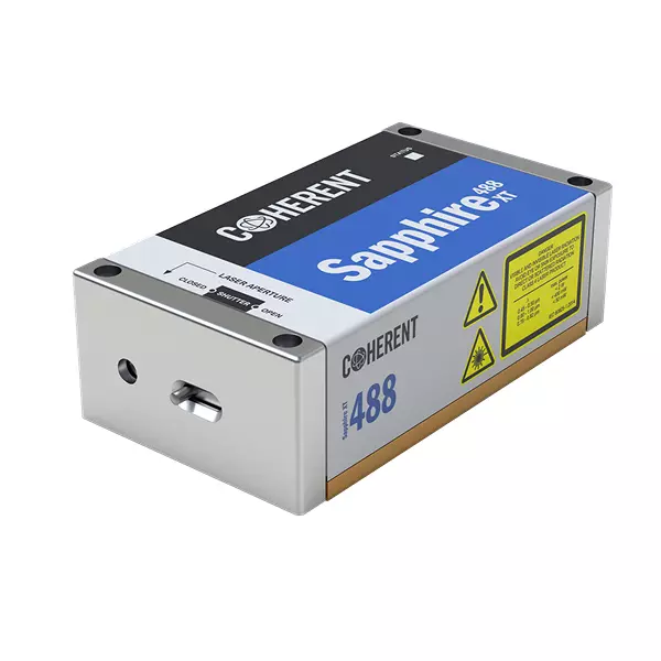

图2. 符合CDRH标准的Sapphire激光器模型,发射波长为488 nm。

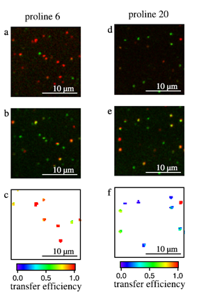

图3. 使用488 nm Sapphire激光器在77 K下进行的单分子FRET(Förster共振能量转移)测量
(来源:Hirschfeld, Paulsen & Hübner, The spectroscopic ruler revisited at 77 K, Phys. Chem. Chem. Phys. (2013). https://doi.org/10.1039/c3cp51106e)
