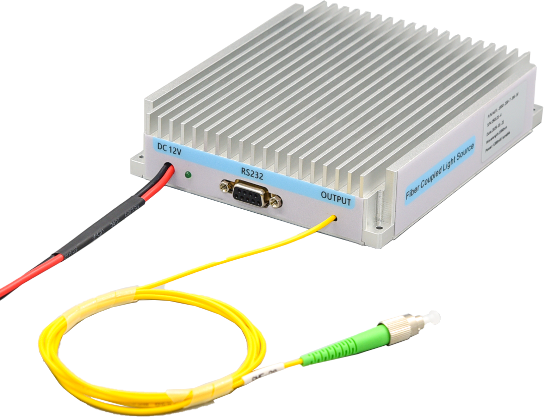

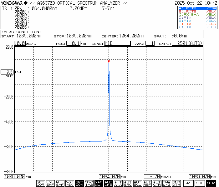

脉锐光电1064nm单频窄线宽光纤激光器采用光纤DFB激光腔结构,输出波长1064nm波段的单纵模窄线宽连续激光,光谱线宽小于20kHz,输出光谱边模抑制比超过60dB。该激光器结构设计简单,易于实现长期稳定的单频单纵模输出,具有更高的可靠性。是精密测量、超分辨成像等应用的理想激光源。
特点
无跳模
超窄线宽
稳定的单频工作
可实现高功率输出
应用
光学成像
激光雷达
光纤传感
光学精密测量
核心
参数
工作波长:1064nm (支持定制)
线宽:20KHz
调谐范围:±0.1nm
输出功率:可至1瓦
边模抑制比:60dB

光谱测试

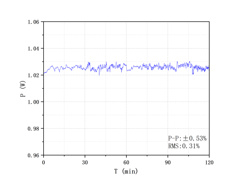

功率稳定性测试(1W输出)
