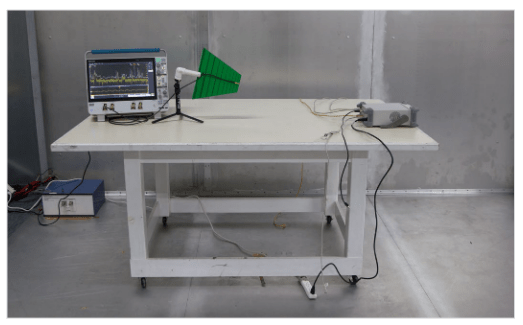

步骤3 - 使用近距天线故障排除- 一旦产品的谐波特性 完全表征,就该看看哪些谐波实际上会辐射。为此,我们 可以使用连接到距产品或待测系统至少1m 远的未校准 天线的4/5/6 系混合示波器测量实际的辐射(图4)。通常, 这将是来自附加的I/O 或电源电缆以及屏蔽外壳的接缝 或孔隙的辐射。将这些数据与近场和电流探针的数据进 行比较。实际测量的辐射应该能够指示能源源头,正如先 前探测所确定的那样。
图4. 典型的辐射发射故障排除测试设置。天线与被测设备之 间的距离约为1 米
尝试逐个拔掉电缆来确定电缆辐射是否是主要问题。您 还可以尝试在一个或多个电缆上安装铁氧体扼流圈进行 测试。使用近场探头确定屏蔽外壳的接缝或开口是否也 存在泄漏。

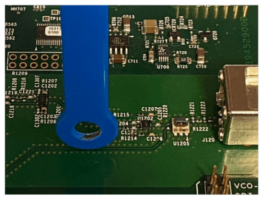

在这个 例子中,我 发现一 个关于 155MHz 的虚假 振荡,来自一 个 终端不良且以 其开环频率振荡的 运算放大器。我可以确定这是一个经典的虚假振 荡,因为触摸该区域会导致频率变化,这是由于我 的额外体电容引起的。
图 16. 将中等大小的 H 场探头与运算放大器(U201)松散耦合可观 察到杂散振荡
使用通道 1 中的中等大小 H 场探头并将其放在运 算放大器顶部,让我们对振荡进行表征(图 16)。 为了便于按照流程进行,请从前面板右下角按下“默 认设置”按钮。然后按下“自动设置”(紧挨着“默 认设置”),以获取一个稳定的时间域波形而不会 削波。双击通道 1 图标来打开频谱视图面板。打开显示并打开正常和最大保持框。
接下来,打开频谱视图设置,并将中心频率设置为 150MHz,跨度设置为 200MHz,RBW 设置为 10kHz。我们可以在 155MHz 处清楚地观察到振荡(图 17)。

最终,通过在运算放大器上添加输出电容来控制开环增益,轻松控制了杂散振荡。这个例子确实展示了频率偏差与 时间触发在帮助分析变化频率的异常谐波信号特性方面的作用。这也是表征扩频时钟信号的强大技术。
