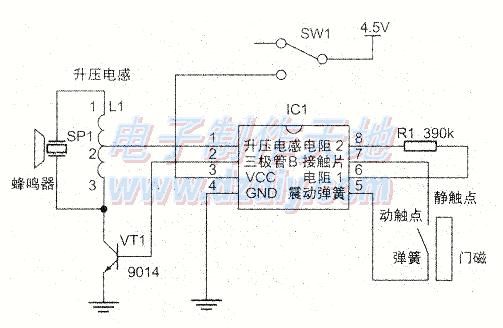

在市场上,利用磁铁作为启动信号的报警器已非常普遍,当将磁铁和报警器靠近时,报警器不发声,而当磁铁与报警器移开时,报警器便发出响亮的报警声。这种报警器安装简单,体积小巧,只用了三节AG13钮扣电池便可以工作,将报警器主机安装于固定不动的门框上,而将带有磁铁的部件安装于移动的门上,当门关上时,磁铁与报警器主机结合在一起,不报警,而当有人进入时,必定打开门,此时门的转动带动了门上的磁铁部件,使得报警器主机与磁铁分开,报警器发出响亮的报警声。
打开电源开关SW1,报警器得电工作。当磁铁与弹簧靠得较近时,磁铁的磁场将弹簧吸向磁铁方,动、静开关片接通,系统处于预警状态。而当磁铁移开时,弹簧失去磁场,恢复到原始位置,这时动、静触点断开,产生一个报警信号,IC1收到报警信号后,经R1振荡电阻,在内部产生音频信号,经信号输出端,送入VT1,进行功率放大,放大后的音频信号经升压电感耦合,变成一个较高电压的音频信号,驱动蜂呜器发出响亮的报警信号。

1.三极管和电感的安装
这里主要是三极管的方向不要接装反,本制作中用到的是9014三极管,其中间脚为B极,当方向装反时,正好将E极和C极调换,这样就有可能使安装不成功了:
同样对于电感的安装也是如此,在我们指导学生进行安装时,电感装错的现象很多,这里我们特别进行说明:用万用表测量电感电阻,以确定三个引脚,具体方法为:1、3脚间电阻最大,1、2脚间电阻第二,2、3脚电阻最小,经万用表测电阻找出引脚后,再按对应的位置进行焊接,具体方向可看一下我们制作好的实物照片。
2.弹簧片的安装
弹簧片的安装也是本制作较为关键的一步,许多学生制作不成功,问题就出在这里。在本制作中,静片可用剪下的电阻引脚进行制作,当磁铁与报警器分开时,必须保证弹簧与静片保持足够的距离,若不管磁铁移开与否,弹簧与静片始终是相碰的,则芯片就永远无法检测到报警信号,因此也就不会报警了,最为理想的安装距离应为:磁铁靠近时,弹簧与静片接触,而当移开时,两者分开距离在3mm左右,具体制作者也可以在安装时体验,因为这个距离直接影响到报警器的灵敏度。

6.功能调试
全部元件安装完毕后,便可以进行整机的调试。装上电池,注意极性,正常时可以听到蜂鸣器中发出响亮的报警声,然后将磁铁靠近弹簧,应看到弹簧被吸引,直至吸至弹簧与静触片接触,这时报警停止,若靠近磁铁时弹簧被吸引看上去已靠上静片了,但报警声不停,说明弹簧与静片接触不良,可用刀刮下静片,去除氧化层,再试;若移开磁铁仍不报警,查看弹簧片是否始终与静片相碰,只要仔细检查,—般都可以处理好。调试完成后,将外壳装好,装上电池,靠近磁铁,报警停止;移开磁铁报警响起,将两者用泡沫胶粘于门、窗上,一款门磁报警器便制作完成了。
