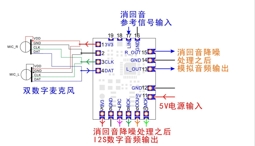

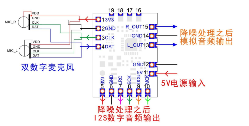

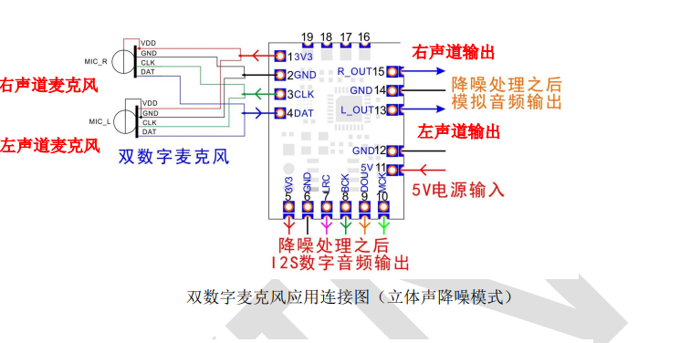

A-68 通过程序切换实现三大核心工作模式,覆盖纯降噪、消回音 + 降噪、双声道立体声降噪需求:
  1. 纯降噪模式:支持双数字麦 / 双模拟麦接入,双麦波束成型可定向拾音,输出单声道降噪音频;
wKgZO2nhlTaAeyfdAAK1OBm8VQY413.png支持双数字麦 / 双模拟麦接入
  1. 消回音 + 降噪模式:以 17 脚为回音参考输入,接入功放监听信号实现全双工通话无回音,兼容数字麦与单模拟麦接入;
  1. 立体声降噪模式:双麦独立输出左右声道,适用于窗口对讲、探视通话等双路音频记录场景。
