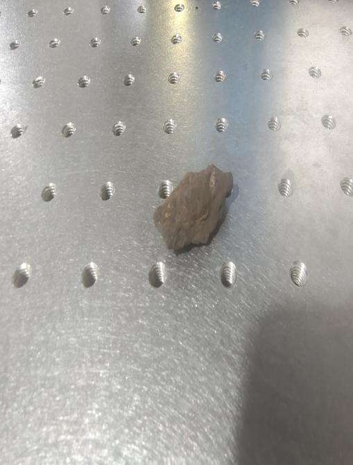

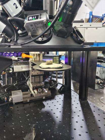

利用激光诱导击穿技术激发样品产生等离子体,并通过光谱仪采集其发射光谱。最后,对采集到的光谱数据进行处理,提取特征光谱信息,并与已知标准样品的光谱进行对比分析,从而判断是否能检测铁、锰等元素。为验证LIBS技术在锰矿元素定量、定性分析的作用,采用莱森光学iSpecLIBS-SCI800一体式LIBS系统对锰矿样品进行铁、锰元素检测能力验证。
wKgZPGnh4zyATnGYAASTXkxb_C0304.png实验过程的样品图 wKgZO2nh4zyAR5VgAACRatOGNsE433.jpg实验过程的样品图 wKgZPGnh4zyAEYzfAAC9tAjXdqo823.jpg样品实物图 wKgZO2nh4zyADfPEAACLr28Rm30272.jpg样品实物图

所有样品中均清晰检出锰(Mn)和铁(Fe)的特征谱线,同时同步检出钡(Ba)、钠(Na)、钾(K)等杂质元素。LIBS元素分析仪具备检测铁、锰元素的能力,为后续将其应用于实际产线分析锰矿元素含量提供了技术支撑。
