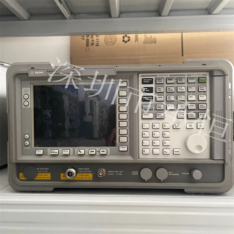

作为一名混迹射频圈多年的老烧友,手里的仪器换了一茬又一茬,但安捷伦(是德科技前身)的E4407B始终是我工作台的常客。这款诞生于世纪初的ESA-E系列旗舰,即便在数字仪器大行其道的今天,凭借扎实的做工、强悍的性能和极佳的手感,依然是二手市场的硬通货,更是老玩家心中的“白月光”。分享多年相伴的真实使用体验,供同好参考。

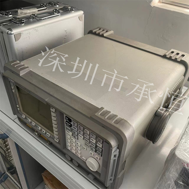

初上手E4407B,最直观的感受就是扎实厚重。整机采用加固型便携机箱,灰色金属外壳搭配防护包角,拿在手里沉甸甸的,那份质感绝非如今轻薄塑料机型可比。前面板布局经典,左侧彩色显示屏清晰通透,右侧键盘与旋钮区逻辑分明。大直径精密调节旋钮阻尼适中、刻度清晰,粗调细调都能精准掌控,按键反馈清脆,熟悉后可实现盲操作,这种流畅的人机交互,是后期触摸屏仪器难以替代的。
作为核心性能,E4407B的9kHz-26.5GHz频率范围,覆盖了短波到微波的绝大多数常用频段,对业余无线电、雷达、卫星通信爱好者而言堪称全能。其灵敏度尤为出色,打开内置前置放大器,本机底噪低至-167dBm,野外接收微弱卫星信标、室内检测电路微小泄漏信号,都能轻松捕捉,让微弱信号无所遁形。
整机幅度精度高达±0.4dB,测量数据可靠,97dB三阶动态范围,可在测试强信号的同时,清晰捕捉旁边的微弱信号,适合复杂电磁环境分析。别看是老机器,扫描速度毫不逊色,最小1毫秒扫描时间,每秒最高45次测量,观察跳频信号、瞬态脉冲时反应迅速,画面无拖影,实时性表现优秀。
E4407B的可玩性极高,绝非只能看谱线。内置PowerSuite一键测量功能,测信道功率、邻信道功率、占用带宽等,一键操作即可自动设置、计算并出结果,测试功放、滤波器时效率翻倍。分段扫描功能可在一次扫描内监测32个不连续频段,多频段监测无需来回切换,十分便捷。
选装对应固件后,可直接分析GSM、CDMA等老式通信标准,适合维护老设备、研究经典协议。机身背后6个选件插槽,可加装跟踪发生器、噪声系数选件等,我加装跟踪源后,测滤波器、混频器幅频特性,一人一机即可完成,无需外接信号源。
多年使用总结几点实用心得:环境温差大时,预热15-30分钟,测量精度更稳定;环境温度变化超3℃,及时做自动校准,可长期保持精准;射频端口精密,避免带电插拔,不输入超+30dBm大功率信号,闲置时盖好保护盖。
如今虽有更先进的频谱仪,但E4407B将稳定、精准、耐用做到了极致。对追求实用与情怀的烧友来说,一台状态良好的E4407B,远比华而不实的新机更有价值,它既是可靠的测试工具,也是承载射频黄金时代记忆的工业精品。
