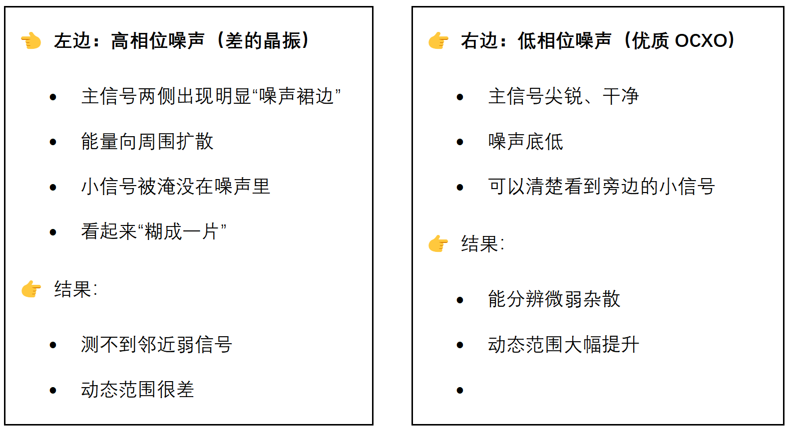

如果晶振相位噪声高,会发生:
1.产生“噪声裙边”(最致命)
·强信号两边出现扩展的噪声底
·类似“拖尾”
后果:
·邻近的小信号直接被淹没
·看不到杂散、干扰、谐波
2.限制动态范围
动态范围取决于:
强信号泄漏噪声 vs 弱信号幅度
·相噪高 → 强信号“污染”周围频点
·等效提高噪声底
结果:
·原本能看到 -90 dBc 的信号
·可能只能看到 -70 dBc
3.测谁都带“模糊滤镜”
即使输入是理想纯净信号:
·输出仍然变“胖”(谱线变宽)
说明:
·测量结果被仪器自身限制
高低相噪对比图如下:

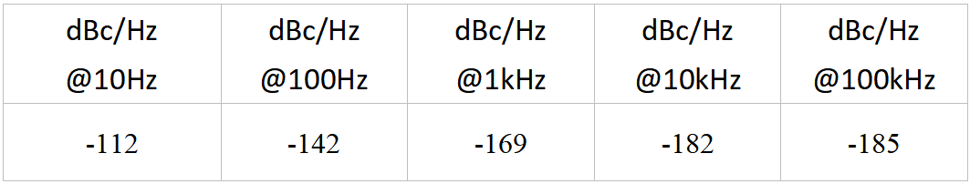

五、杭晶高稳超低相噪产品
杭晶25x25mm OCXO 100MHz 超低相噪可低至-168dBc@1kHz
测试数据:
如果您需要高稳超低相噪产品,请与我们杭晶专属业务员或技术工程师联系。
