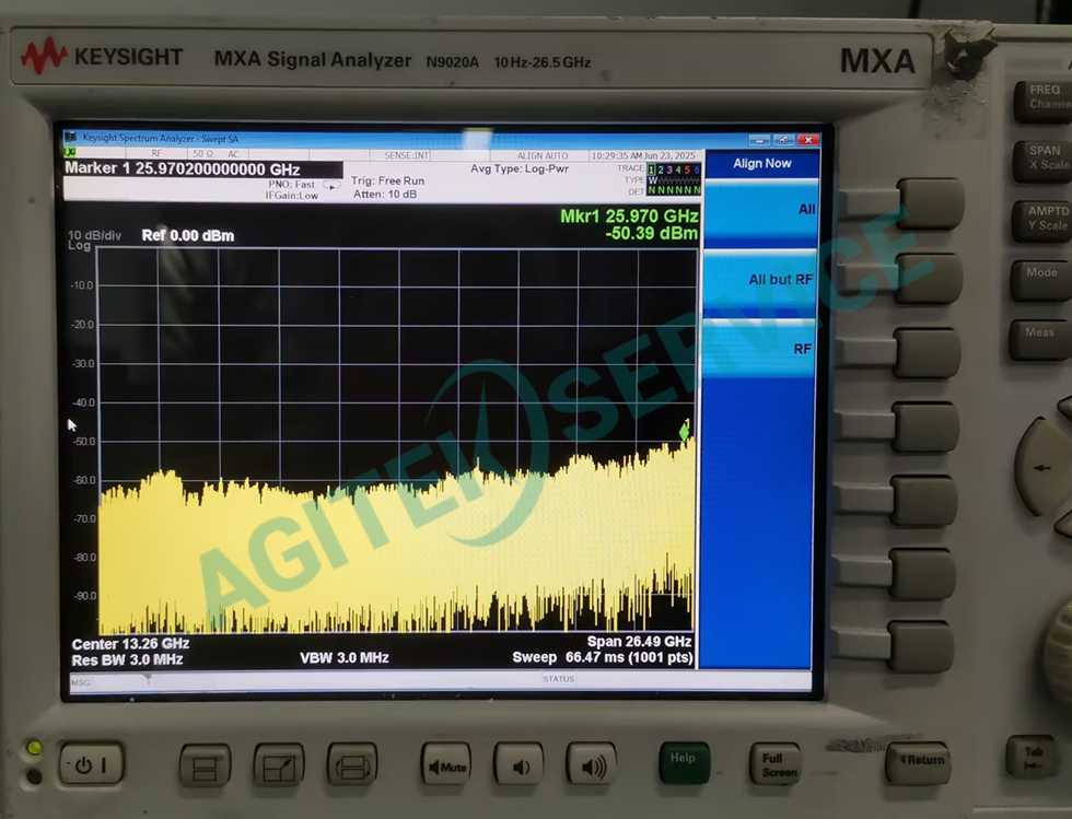

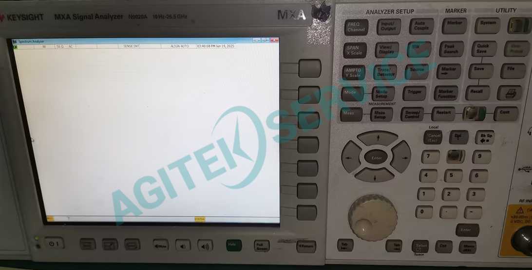

仪器名称:是德N9020A频谱分析仪
仪器故障:仪表系统崩溃,无法正常启动
维修过程:

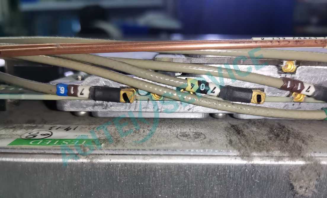

仪器外观正常,按键缺少几个,开机后仪器卡在系统界面,无法正常启动。拆机检测,发现有一路电源没有,将电源模块拆下后,开机维修,维修损坏模块,修复后装机测试开机正常,进系统正常,测试指标合格,更换按键皮后将仪器交于客户使用。
