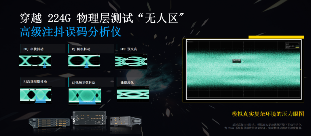

强大的高级注抖功能:该设备是业内先进的既支持224G误码率测试又支持高级抖动注入的多通道误码仪。能精准模拟RJ、SJ、PJ、BUJ等复杂场景,构建极限的压力眼(Stress Eye)环境,完成关键的抖动容限(JTOL)测试。

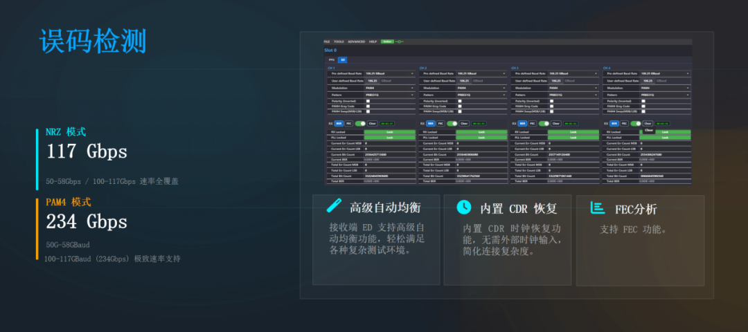

卓越的信号质量:PPG输出信号极其干净(Clean Eye),确保测试结果真实可靠。误码检测器(ED)内置CDR(时钟恢复),无需外部时钟即可进行最高234Gbps的检测,并支持高级自动均衡及FEC功能。

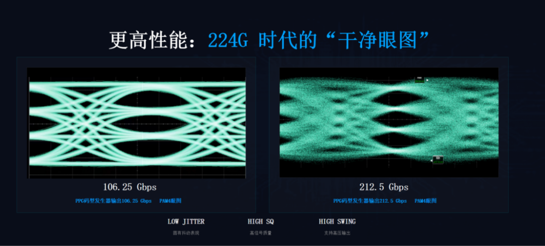

在现场演示环节,苏水金先生首先展示了224Gbps误码率测试、224Gbps干净眼图与注抖眼图的对比,其优异性能获得了高度评价。

特别是在今年1.6T光模块需求呈爆发式增长的背景下,该领域已成为行业竞技的焦点。欧美主流大厂对其出厂测试新增了严苛的“压力眼测试”环节,加大了准入门槛。中星联华自主研发的224G高级注抖误码仪,提供了极具国际竞争力的测试方案。该方案通过高精度注入多种高级抖动(RJ/SJ/PJ/BUJ),能够精准评估光模块的极限性能,协助开发者穿透物理层迷雾,确保系统在极端恶劣环境下的稳定可靠。

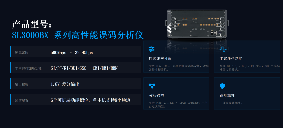

除224G系列外,中星联华还同步展示了面向消费电子接口的SL3000BX系列及支持32通道的SL3000A Pro 112G系列,构建了全方位的测试矩阵。
