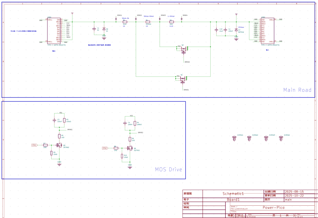

μA 级精准电流检测:针对微安级小电流测量做了专门的电路设计,采用 INA190 差分采样电路,搭配 10kHz 高速采样率和 12 位 ADC,把小电流测量误差控制在 0.4% 以内,能精准捕捉低功耗设备不同工作状态下的功耗变化,不管是测试设备休眠电流,还是监测工作时的瞬时功耗,都能满足精度要求,这也是这款工具的核心设计重点。

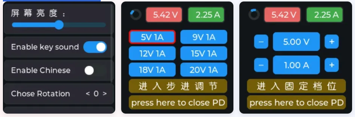

集成 PD PPS 快充诱骗与可调电源:配备双 Type-C 接口,搭载 FUSB302 PD 协议芯片,支持标准 PD 快充协议诱骗,无需专用可调电源,仅用普通的快充头就能实现指定电压输出,覆盖 20V/5A 的输入输出规格,日常临时测试、外出调试时,能直接替代小型可调电源,少带一款设备,便携性大幅提升。
数据可视化与高效调试:为了让测量结果更直观,也能提升调试效率,我开发了配套的多语种上位机客户端,不仅支持固件一键升级,还能实现实时功耗波形监控、历史数据记录与分析,能快速定位设备的功耗异常问题,不用再手动记录数据,后续复盘和问题排查都更方便。
高稳定性和上手性:硬件采用成熟的架构设计,布局和布线都做了优化,兼顾焊接装配的友好性和使用的稳定性;同时配备 1.54 寸 ST7789 TFT 彩屏,搭载 LVGL 交互界面,把工作模式、电压、电流、功耗等核心参数直观展示,操作逻辑也做了简化。

04原理图&PCB
阅读原文可获取设计文件
