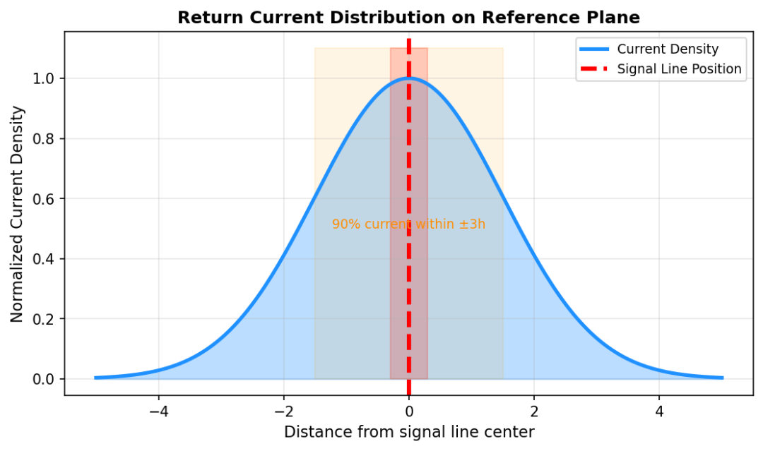

为什么高频时回流非要贴着走?
这背后其实是电磁场的基本规律。
当信号边沿很陡(上升沿<1ns)时,电流变化率di/dt非常大。根据法拉第定律:
V_noise = L × di/dt
就算回路只多了几nH的寄生电感,在纳秒级边沿下也能感应出几百mV的噪声——直接叠加在信号上,轻则振铃,重则误判。
所以高频回流电流只有一个目标:最小化环路面积。怎么最小?贴着信号线走呗,这样驱动线和回流线之间的距离h最小,环路面积(宽度×长度)自然就小了。

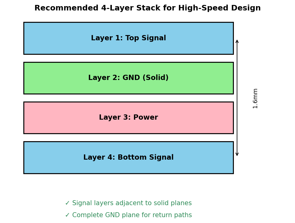

层叠结构决定回流"基因"
说实话,很多回流问题在设计层叠的时候就埋下了伏笔。我见过不少人前期省钱用双层板,结果高速信号一多,EMC根本过不了,后期花更多钱改四层或者六层板,得不偿失。
个人建议:
50MHz以上信号为主 → 至少4层板
DDR3、USB3.0级别 → 建议6层板
SerDes、射频 → 8层以上
四层板的黄金结构是:
Top(信号) → GND(完整地) → Power(电源) → Bottom(信号)
核心原则就是:信号层两侧必须有完整平面,给回流留足"高速公路"。
