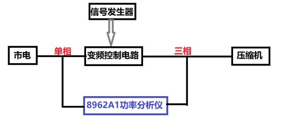

青智8962A1功率分析仪;
某款单相交流市电驱动的三相变频压缩机及控制器;
函数信号发生器;
原理与要求:
该实验所用产品,为一款单相变三相的变频压缩机。首先将控制器接入220V,50Hz市电电源,通过函数信号发生器提供不同伏值、频率的调制信号,从而测试后端变频压缩机在启动、稳定状态下的电压、电流、功率、频率、谐波等数据及波形变化情况,同时测试控制器的转换效率变化情况。

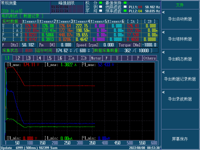

1、实时稳态数据显示及数据存储;
8962A1高精度功率分析仪,可提供1-6组输入模块,可同时实现对输入和输出的实时测量,从而可以准确的测试出控制电路的转换效率和稳态的电压、电流、功率等数据。此外,显示项目、参数数量可以随意设置并修改,极大的提高了对数据观察、读取的便利性。
8962A1可以完成对实时数据曲线的准确绘制,并且可以打开数据记录功能,将所测试数据进行记录,并以表格文件形式转存到U盘,便于备份查看、分析。
2、捕捉实际电压、电流波形;
8962A1具有采集速率高、带宽范围大的有点,在瞬态测试功能中,可以实现对测试线路中电压、电流的波形精确的记录和显示,并支持区间放大查看、多线路、电压电流曲线剥离显示,并且支持通过设置,同屏多参数、曲线复合显示,便于准确查看所需的波形区间。
3、分析电压、电流谐波数据;
8962A1可以实现1-500次谐波测试,支持基波范围10Hz-10kHz,通过谐波测量功能,不仅可以测量电压、电流的谐波成分,还可以计算电压和电流的谐波失真因数。并有多种组合显示方式能同时显示各次谐波含量,用户可在菜单中打开查看任一次谐波数值的功能,通过此功能,用户可以查看每一次谐波的数值。
4、捕捉启动过程中的电流突变数据;
8962A1加入了电机启动堵转测试选项,最快每周期记录一次数据(针对交流可以测到频率的信号)或每单次测量超时时间记录一次数据(针对直流、脉动直流等测不到频率的信号)。并且可开启录波功能,根据实际需求,设置不同的才速度,实现对瞬间过程的波形变化精确捕捉、分析和导出,从而助力对电机性能的准确分析和检测。
