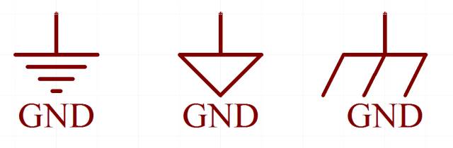

GND,指的是电线接地端的简称。代表地线或0线。
电路图上和电路板上的GND(Ground)代表地线或0线.GND就是公共端的意思,也可以说是地,但这个地并不是真正意义上的地。是出于应用而假设的一个地,对于电源来说,它就是一个电源的负极。它与大地是不同的。有时候需要将它与大地连接,有时候也不需要,视具体情况而定。

“地”是电子技术中一个很重要的概念。由于“地”的分类与作用有多种, 容易混淆,故总结一下“地”的概念。
“接地”有设备内部的信号接地和设备接大地,两者概念不同,目的也不同。“地”的经典定义是“作为电路或系统基准的等电位点或平面”。
一: 信号“地”又称参考“地”,就是零电位的参考点,也是构成电路信号回路的公共端 。
