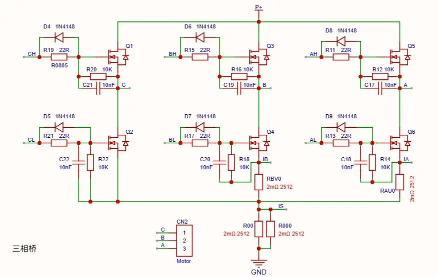

如果你要问我,无刷电机驱动的硬件设计什么最重要,我的经验是地线设计。好的地线设计是一切系统稳定工作的前提。
但是,仅仅是好的地线设计还不够,因为这只保障了最好的信号回路。在驱动三相变换的过程中,MOS往往在几十KHz的频率下快速开关,由此引起巨大的▲v/▲t和▲i/▲t。

过高的▲v/▲t 会通过器件的寄生电容(如米勒电容 Cgd)产生较大的位移电流。这可能会引起误开通(在桥式电路中造成直通短路),或在极端情况下,导致栅极氧化层被击穿。

即便地线设计合理,调试时,我们依然可以看到开关电路引入到地线上的尖刺(有经验的朋友可能会发现,大尖刺的频率一般等于开关频率,小尖刺多为谐波)尖刺足够密集,能量足够时,地弹就来了。
在社区以往开源的大部分电机驱动相关电路,并未特别优化驱动在大功率长时间运行下的设计(主要我们开源的项目不是针对水泵应用开发的)。如果不知其所以然,即便给出源代码程序,也鲜有工程师能做好这个项目。抄个原理图不难,抄成自己需要的才难。
比较行之有效的方法是:让驱动的MOS慢开快关。
MOS慢开,增大▲t ,从而降低▲v/▲t 。那可能就有朋友说了,MOS快关不就有更大的▲i/▲t了吗?诚然,但MOS本身的体二极管就供了续流路径,而且在电机驱动的过程中,MOS只有能明确关断的状态,才能避免上下桥直通。
想要使得MOS慢开快关,就需要在MOS的栅极处下功夫,从半导体物理的角度来看,MOS的导通是由于栅极电场的形成使得沟道建立,此时栅极电场等效成栅极电容,通过对栅极外部并联电容,从而等效增大栅极电容,延长开启电场的建立时间,此时开启电场的消失时间也增加,可在栅极反向并联二极管,提供电荷的快速泄放回路,实现快关 。如图参考:(不是原项目原理图,电容容值应当是1nF,忽略电流采样
