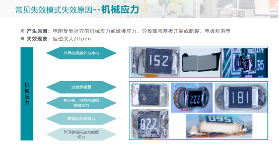

    富捷科技解析:如何用结构设计解决电阻应力失效问题
    在车载电子、工业控制、新能源等应用场景中,温度循环与机械应力,是导致贴片电阻失效的两大核心元凶。当环境温度反复升降时,PCB 与电阻的热胀冷缩差异会在焊锡结合部产生持续应力;而 PCB 弯折、焊接
    的头像 发表于 05-19 16:11 25次阅读
    富捷科技解析:如何用结构设计解决电阻应力<b class='flag-5'>失效</b>问题
