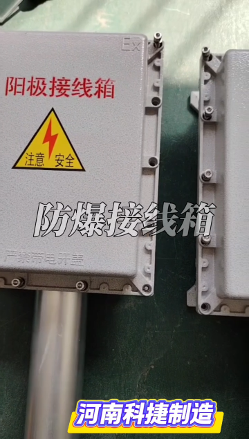

一、防爆接线箱的选型
防爆接线箱的选型主要为三个条件:
1、防爆级别;
2、传感器供电电压;
3、接传感器的数量(四线、六线、八线、十线等)。
二、 增安型、隔爆型接线箱的接线说明:以四线为例,接线图如图1所示;
1、 传感器与接线板的接线:依对应的传感器编号及线路板上的标注符号进行接线(与常规接线箱的接线相同);
2、对于-I 和-II型接线箱,如果仪表与安全栅的连接线为四芯线,+SEN与-SEN线可不接(线路板与安全栅之间的连接出厂时已连接完成)。
三、 本安型接线箱的接线方法与常规接线箱的接线相同。
1、 安装:
将接线箱固定在秤体的合适位置。打开接线箱上盖。将传感器电缆线和仪表信号电缆从接线箱相应的接口穿入,将所有电缆连接好,完成后将所有的螺母拧紧,不用的接口用密封橡胶垫片或橡皮泥堵住,同时拧紧螺母。
2、 调试:
当电子衡器通过基础调整,偏载示值误差在于2个分度值以内时,就可通过接线箱电位器来调整至允差范围内,每个传感器输出电压端对应并联有一只电位器,出厂时电位器阻值调至中间值,顺时针或逆时针旋转电位器可调旋钮便可达到调试效果,当无法通过电位器调准时,可继续通过基础高度调整再结合电位器调整,最终使各偏载点误差至允差范围内。(注:偏载示值误差调整至允差范围内后,秤台需重新标定才可保证计量特性)
