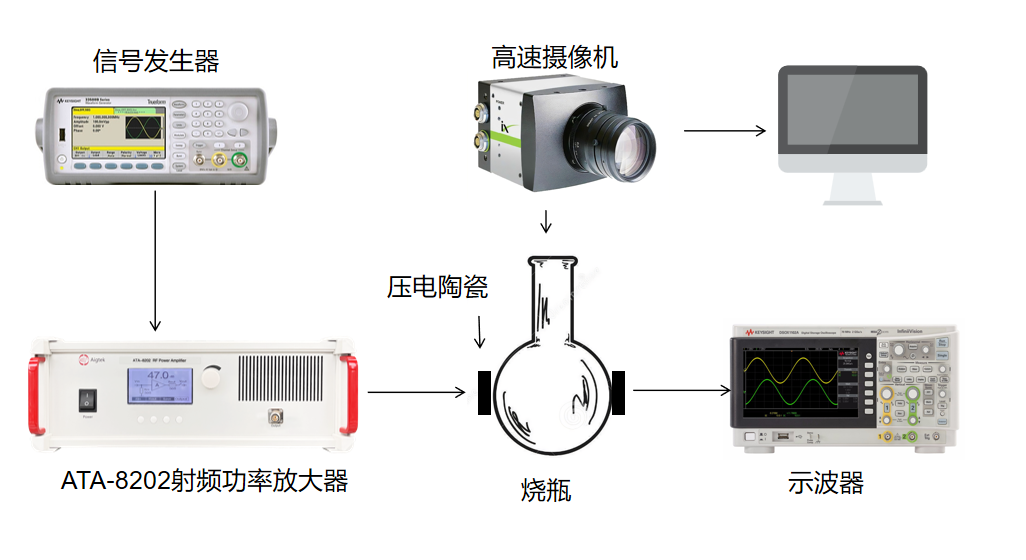

测试设备:射频功率放大器信号发生器、示波器、压电陶瓷、圆底烧瓶、高速摄像机等。
实验过程:100mL左右的球形烧瓶装满水,水是经过特殊处理的,就是把溶于水中的空气排除掉。烧瓶两侧用环胶粘上压电陶瓷。信号发生器产生激励信号,通过射频功率放大器放大从而驱动压电陶瓷,激发出超声波。调节信号频率使烧瓶产生共振,其中心成为超声驻波波腹。用针管注入一个气泡,气泡会在声压作用下静止在驻波波腹。小心调节声强,关上灯,黑暗中裸眼可以观察到蓝白色的光点,就像夜空中的星星。
单气泡声致发光实验框图
图1-1单气泡声致发光实验框图
实验结果:实验室中可以测量单气泡声致发光光谱,光谱似乎与黑体辐射谱相像。计算表明,温度越高轫致辐射的贡献越大,光谱呈现连续谱特征;温度相对不太高时,原子或分子线谱成分增大。一般在声致发光温度区域,轫致辐射以短波为主,所以,亮气泡发光呈现蓝白色,而惰性气体原子线谱主要集中在低频波段,所以暗气泡通常带有红色。若液体是钠盐溶液,气泡内可能溅进钠原子,激发钠双线,因而有时气泡还会呈现黄色。通过观察声致发光光谱或观察气泡颜色,可以估计气泡温度大致高低。实验发现,在水中大量空化气泡一起发光时,光谱中线谱成分占优,
而单气泡声致发光光谱多数情况是连续谱,以此可以推断,单气泡情形,其达到的高温远高于多气泡发光时其中个体气泡能达到的高温。浓硫酸与水的情况有些区别,图2-2是浓硫酸中空化氙气泡发光照片,读者可以比较图2-1和图2-2,注意图2-1中只有一个氩气泡,而图2-2中却是由成千上万个氙气泡组成。近期的理论研究表明,多气泡情形,气泡之间的相互作用其实是抑制空化强度,所以,此时气泡压缩过程受到其他周围气泡的牵制,剧烈程度减弱,气泡内部达到的高温自然比单气泡情形较低。
