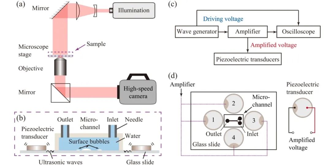

实验设备:
ATA-2021B高压放大器、ATA-1220E宽带放大器、信号发生器、超声换能器、高速摄像机、水听器、示波器
实验目的:

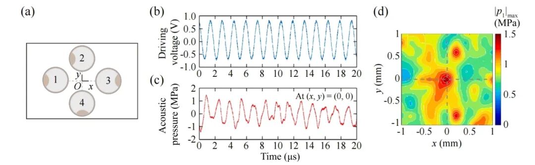

本实验利用超声换能器驱动微流控基底产生100kHz~2MHz的振动,诱导微流道内发生强烈的声压变化,同时利用高速显微摄影的手段观察微流控内空化行为。
实验过程:
通过软光刻制备PDMS微流道,通过Aigtek功率放大器ATA-1220E/ATA-2021B放大外加电压,驱动压电超声换能器产生高频机械振动,引起微流道内部声压变化;超声波加载过程中,使用高速显微摄像的方式观察微流道内空化现象。

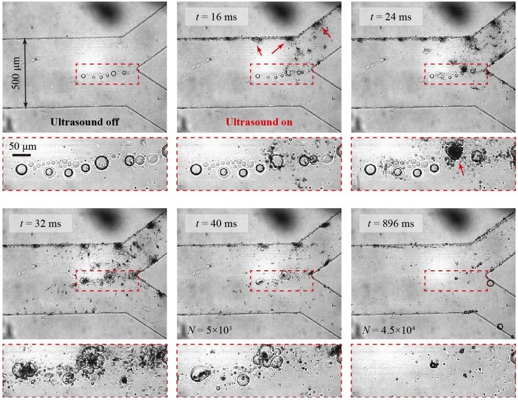

实验结果:
实验发现,对高于200kHz的频段,微流控内未发生空化现象。在100kHz–160kHz的加载超声波作用下,微流道内发生空化现象,伴随壁面附着气泡振荡失稳、释放微气泡、气核传递等现象。

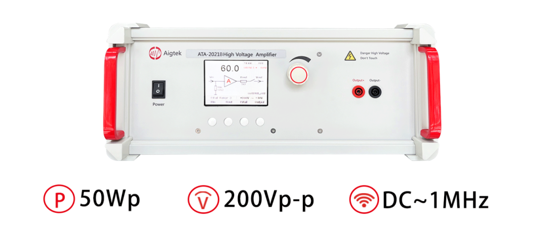

实验中用到的ATA-2021B高压放大器的参数指标:
