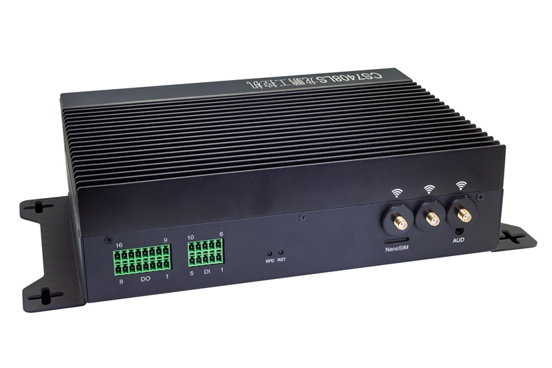

Banana Pi BPI-2K3000工业计算机开发平台,基于龙芯最新一代2K3000(3B6000M)处理器研发的高性能嵌入式工业计算机,以满足不同客户对高性能信创嵌入式计算机的多样化需求。
BPI - 2K3000可应用于企业办公、个人微型计算机、高性能工业计算机,以及教育、医疗、金融、边缘计算等领域。它具有高性能计算、便携、低能耗和易于管理等优点。
Banana Pi 基于龙芯2K3000的国产信创工业计算网关
设计原则
1) 设计基于2K3000处理器的全功能COM-E(Type6)核心板,覆盖处理器所有资源,避免因需求变化,而必须对核心板进行裁剪及重新设计的工作量,增强通用性和可靠性。
2) 配合核心板,同步设计能广泛应用于工业控制领域的典型工控主板,具备多IO接口、高可靠性、强干扰性特点。以工控硬件整体产品方式,配合第三方应用软件,即刻应用于现场。
3) 同步移植适配吉斯凯达公司成熟的工业软件,形成硬软件融合产品。
主要目标市场:
工业控制与自动化:PLC、工业网关、工业控制器、HMI/SCADA
能源与电力:变电站自动化设备、风电/光伏/储能控制器、微电网协调控制器
教育培训:面向信创+工业互联网/人工智能/自动控制/计算机等专业的教育与实训
边缘计算与IoT:边缘服务器、智能视频分析、本地AI推理、机器人控制
通讯与网络设备:路由器、小型边缘服务器、虚拟化设备、NAS存储
医疗电子:CT、核磁共振
航天航空与国防:飞控/星载/弹载计算机、雷达信号处理计算机
产品采用核心板+底板设计,采用无风扇铜散热。
核心特性
1) 全功能核心板: COM-E Type标准,440个引脚引出所有信号,扩展能力强
2) 多功能工业级底板: 全部工业级(EMC3-4级)保护的多种通讯与交互接口
3) AI能力强劲: 除处理器自带AI算力外,可板载(M.2)接入多种AI算力卡
4) 配套软件丰富: 支持系列化工控软件,良好的开发环境,轻松适配更多应用
5) 国产化率100%: 可选择100%国产化元器件方案
6) 多种产品形态: 台式、壁挂、机架、桌面高散热工控机箱/一体机

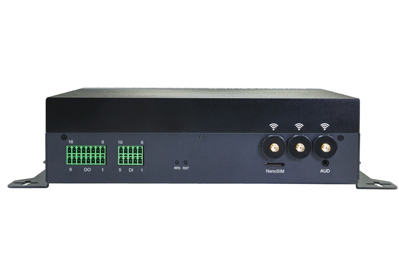

底板与核心板接口 COM-E/Type6接口,BTB连接
以太网接口 4+1 千兆独立IP网口,4个外置RJ45,1个内置9P排针
显示接口 HDMI+eDP双显。eDP内置,可构成一体机形态
USB接口 2 x USB3.0(外置,TypeA)
2 x USB2.0(内置,4P插座)
RS232接口 2 x RS232,带隔离,其中一路为Console,3.81mm凤凰端子
RS485接口 8 x RS485,带隔离,3.81mm凤凰端子
CAN接口 4 x CAN FD,带隔离,3.81mm凤凰端子
DI接口 8 x DI,带隔离,无源输入,检测电压24V,3.81mm凤凰端子
DO接口 8 x DO,继电器输出,6x400mA+2x2A,3.81mm凤凰端子
SSD接口 1 x SATA,M.2/2242/SATA协议
1 x NVME,M.2/2280/NVME协议,PCIE X4,支持AI算力卡
无线通信接口 1 x MPCIE,支持4G/RedCap模组,USB2.0,与5G共用SIM
1 x M.2/3050,支持5G/4G模组,USB3.0/2.0,与4G共用SIM卡
1 x Wifi/BT,2.4G
CAMERA接口 USB2.0+UART,支持双目摄像头模组
TOUCH接口 1 x USB2.0,内置,与eDP组成触摸一体机
加密芯片 1 x 国网配电专用
1 x 软件授权(软件狗)专用
RTC 1 x SD3068
AUDIO 1 x EarPhone+Mic
供电 DC 24V,5.08mm凤凰端子3P
功耗 TBD,理论值< 40W
尺寸 215mm x 175mm
操作系统 Loongnix 20.7
麒麟V10/V11
统信
鸿蒙、欧拉,适配中……
Banana Pi 开源硬件社区与深圳市吉斯凯达公司紧密合作,基于吉斯凯达强大的工业软件能力,共同为客户提供产品级的整体解决方案。
BPI-2K3000软件及解决方案支持
数据库 达梦,MySQL,PostGreSQL,海量,TIDB,Influxdb
PLC Beremiz
网关 CSGateway(海量协议库,支持300+电力、水务、水利、环境、PLC、物联网等行业),
支持:节点主备冗余/网络冗余/通道冗余
视频 CSVideo(RTSP/RTMP协议,嵌入式流媒体服务器,报警联动录像,NVR功能)
Onvif/GB28181
HMI GS-X5/HMI(CS架构嵌入式HMI、B/S架构HMI服务器/HMI)
SCADA GS-X5/SCADA(CS架构嵌入式SCADA、B/S架构SCADA)
支持:节点冗余/网络冗余/通道冗余
AI 支持多款M.2算力卡
驱动支持 提供完整外设驱动,BSP(板级支持包)
开发工具 SDK(支持交叉编译),调试工具(JTAG/SWD)
认证与可靠性 EMC:CE/FCC Class A
安规:UL/IEC 62368
MTBF:≥50,000 小时
