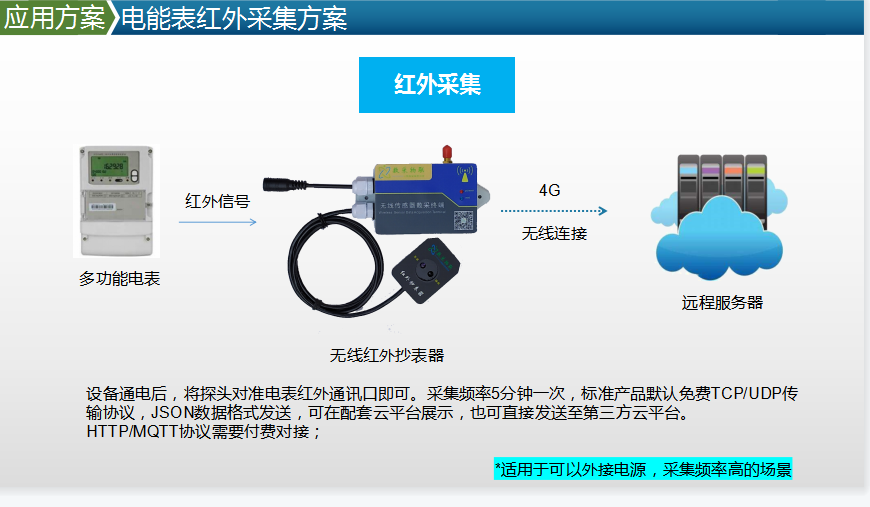

红外抄表原理简介:红外光电探头通过红外光口定时读取智能电表的参数信息并上传。红外抄表器具有红外信号调制与解调的功能,将二进制数字信号调制成38KHz频率的脉冲序列,并驱动红外发射二极管以红外光脉冲的形式发送出去;收发器将接收到的光脉转换成电信号,再经过放大、滤波等处理后送给解调电路进行解调,还原为二进制数字信号,经过报文解析后,按照指定格式(如json)发送至服务器。
无线红外抄表终端支持采用4G通信方式,大大简化现场部署时间和降低施工费用。本终端支持各种具备红外通信接口的电表、燃气表等仪表的抄表场景,适用于电能表数据采集、智慧城市数据采集、电力监控数据采集、节能减排数据监控系统数据采集、能耗监控系统数据采集、光伏系统数据采集、智能监控数据采集、机器人数据采集、智慧安防系统数据采集、云平台系统数据采集;电能表校验检验测试台;特别适合光伏发电系统电能抄表和供电局国网电表总表铅封完全封闭状态,不可开启任何封印的情况的抄表。

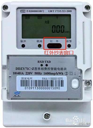

第一步:查看电能表实物照片,判断是否具备远红外通信功能。如果具有远红外通信窗口,则可以实施。如下图所示:
wKgZPGlCBFuAcdHCAAB4cD9dAtk495.png电表红外抄表窗口

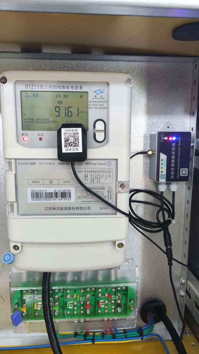

第二步:将红外探头对准电表的红外窗口,距离0~5米,可视,角度小于5度,可以隔着透明玻璃。如下图所示
一种是直接将红外探头对准贴在电表红外窗口,接收效果更好(建议首选安装方式)。
红外探头直接贴在电表上(举例)
另一种是在无法打开电表柜门的情况下,可以贴在对准电表红外窗口的玻璃外,如下图所示:
红外探头贴在玻璃外(举例)

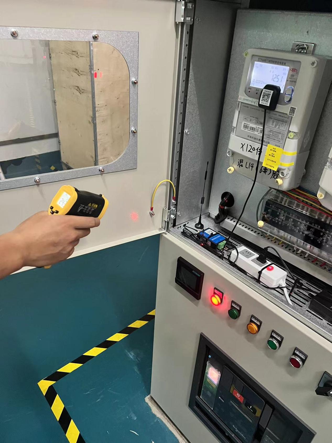

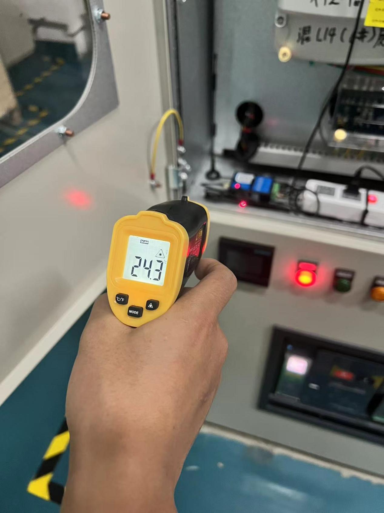

wKgZPGlCBF2AHAMDAAPA7D9zkGA442.pngwKgZO2lCBF2Af1fnAAN3zYjwWPM204.pngwKgZPGlCBFuAeGpvAAHybY60-JM186.pngwKgZPGlCBF6AEzSBAAOXxbWrgBY966.pngwKgZO2lCBF6AFlSBAAM8FSjJfps898.pngwKgZO2lCBFyAL4-PAAIGmip49Ds199.pngwKgZO2lCBF6AUao4AANX5NDtcNY890.pngwKgZPGlCBF-AF4LdAAP7h8y1occ830.png
从2023年11月到现在,已经使用有半年多周期,通过运行温度监测,使用过程中运行状态良好,没有不良情况出现。
