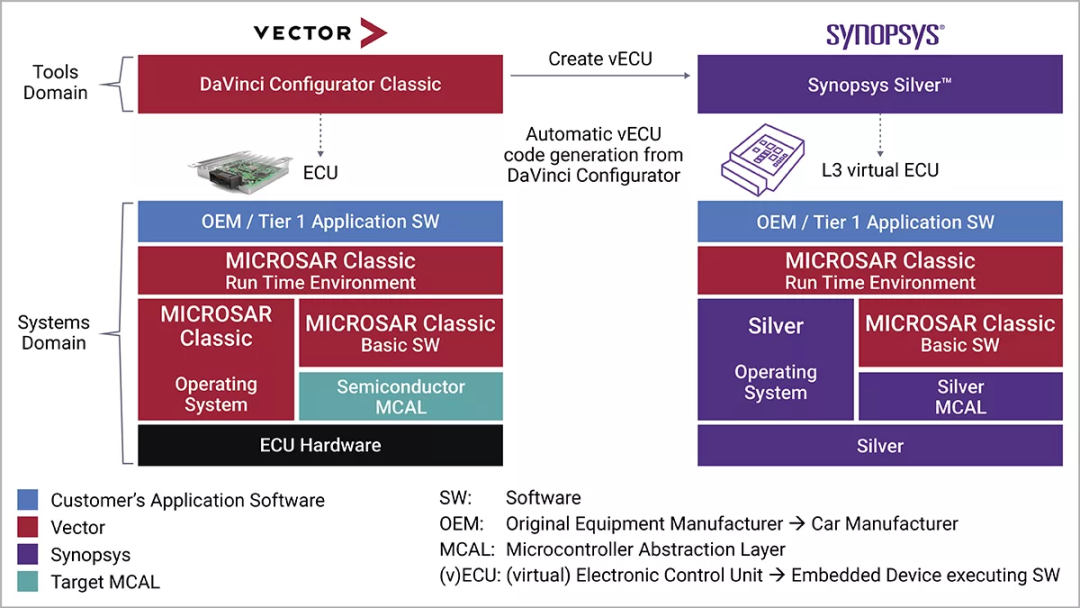

Vector 的 MICROSAR Classic 嵌入式软件与 Silver 的成功集成,使得 vECU 能够在系统级进行集成与测试。在此应用场景中,操作系统与驱动程序被 Silver 的仿真等效组件替代,从而将嵌入式协议栈部署于仿真硬件之上。应用层软件通常由原始设备制造商(OEM)开发,而中间件(即基础软件(BSW)和运行时环境(RTE))则以 MICROSAR Classic 量产软件的形式提供。
集成 Vector MICROSAR Classic:工作流程和系统级测试
如下图所示,应用工作流程遵循 DaVinci Configurator Classic 的典型流程,用于为 ECU 的目标硬件配置 MICROSAR Classic 基础软件和驱动程序。在虚拟集成过程中,新思科技仿真模块会替换 DaVinci Configurator 中的目标驱动程序。随后,外部生成器会以与目标 ECU 集成相同的方式生成仿真模块所需的源代码。借助 Silver,即可创建 vECU 并在软件在环(SIL)测试中进行仿真。客户还可通过 SIL Kit,将 vECU 与 Vector CANoe 等工具连接。
