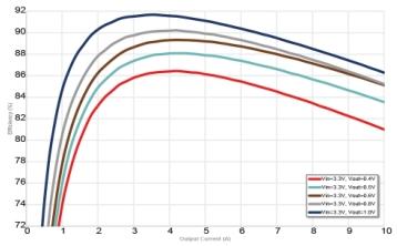

效率图 图 1:单设备效率图

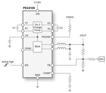

典型应用电路图 图 2:典型应用电路图

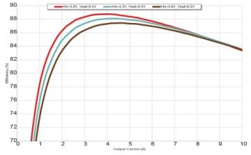

不同条件下的效率与负载电流关系图 图 3:效率与负载电流关系(Vin = 3.0V, 3.3V, 3.6V;Vout = 0.5V;单设备;Fsw = 800 kHz)

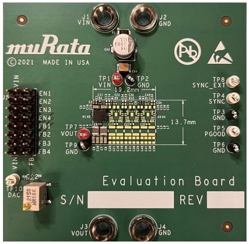

文档提供了 PE24108 设备评估板的图片(图 21),方便工程师进行实际测试和验证。通过评估板,工程师可以快速了解产品的性能和特性,加速产品的开发进程。
评估板 图 21:设备评估板
