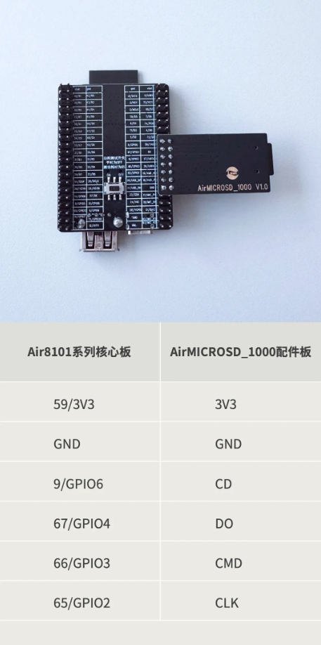

一、硬件接线方式
AirMICROSD_1000配件板采用排母设计,直接插到Air8101核心板对应排针即可;建议选择主流品牌SD卡,确保性能稳定。
AirMICROSD_1000配件板引脚功能说明:
3V3
SD卡的供电电压,通常为3.3V,确保卡内电路稳定运行。
GND
地线/接地,电路中的零电位参考点,用于稳定电压、保障安全,并消除静电或电磁干扰。
CD
卡检测(Card Detect),检测信号
DO
数据输出(Data Out),在SPI模式下DO引脚用于从SD卡向主机发送数据,是单向数据输出通道。
CMD
命令(Command),用于向SD卡发送命令信号,控制卡的操作,如读取、写入、擦除等。
CLK
时钟(Clock),主机到SD卡的时钟信号,用于同步数据传输,控制通信节奏。
Air8101系列核心板通过Type-C USB口供电(核心板背面的功耗测试开关,拨到OFF一端)。此种供电方式下,VBAT引脚为3.3V,可以直接给配件板供电。
对应管脚如下图表:

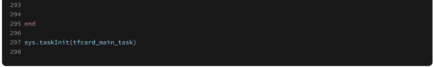

▼ AirMICROSD_1000.lua ▼

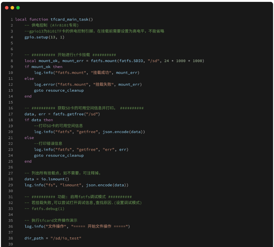

1)文件系统管理
挂载:挂载FAT32文件系统到/sd路径;自动格式化检测与处理;
空间信息获取:实时查询TF卡可用空间;输出详细存储信息(总空间/剩余空间)。

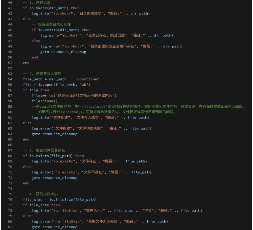

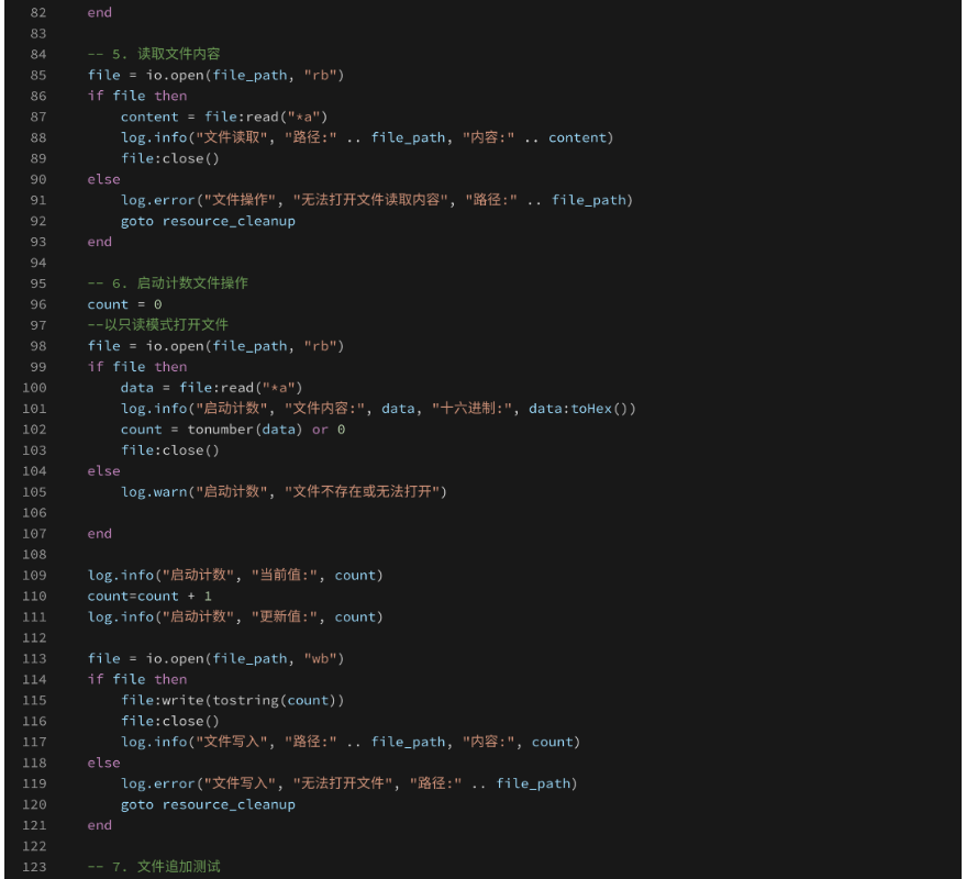

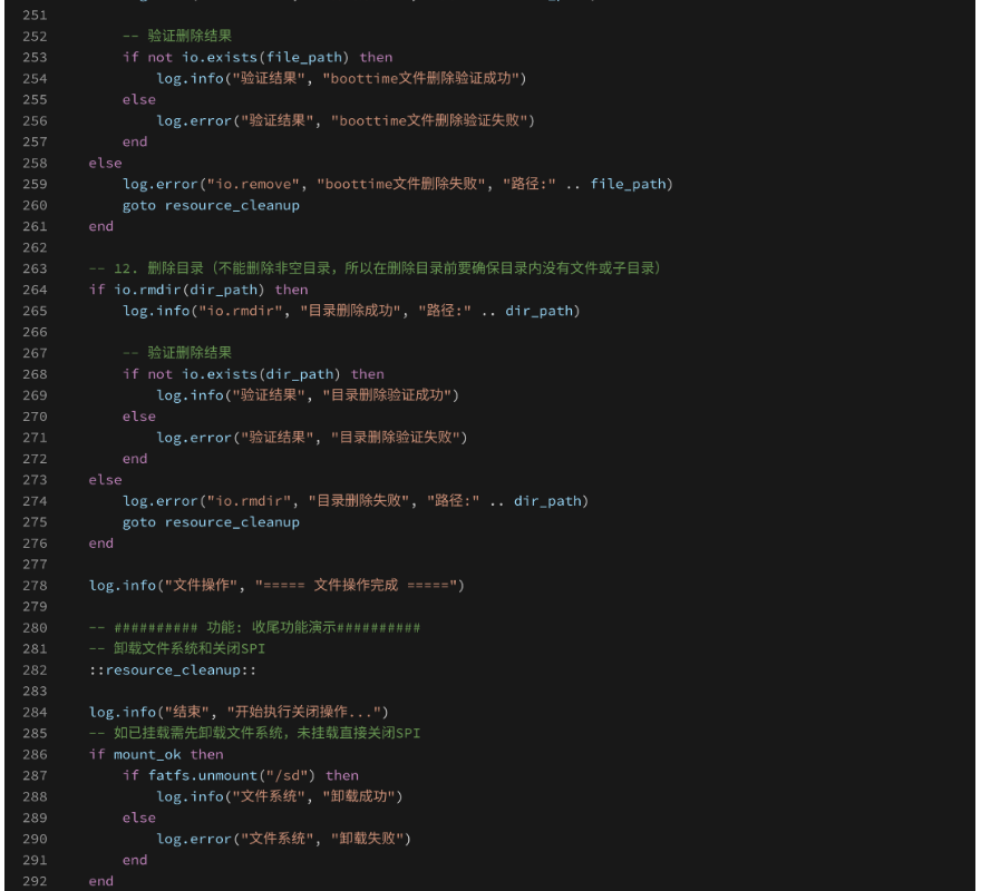

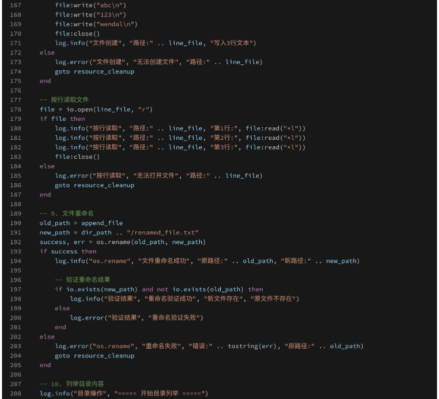

2)文件操作
创建目录:io.mkdir("/sd/io_test")
创建/写入文件:io.open("/sd/io_test/boottime", "wb")
检查文件存在:io.exists(file_path)
获取文件大小:io.fileSize(file_path)
读取文件内容:io.open(file_path, "rb"):read("*a")
启动计数文件:记录设备启动次数

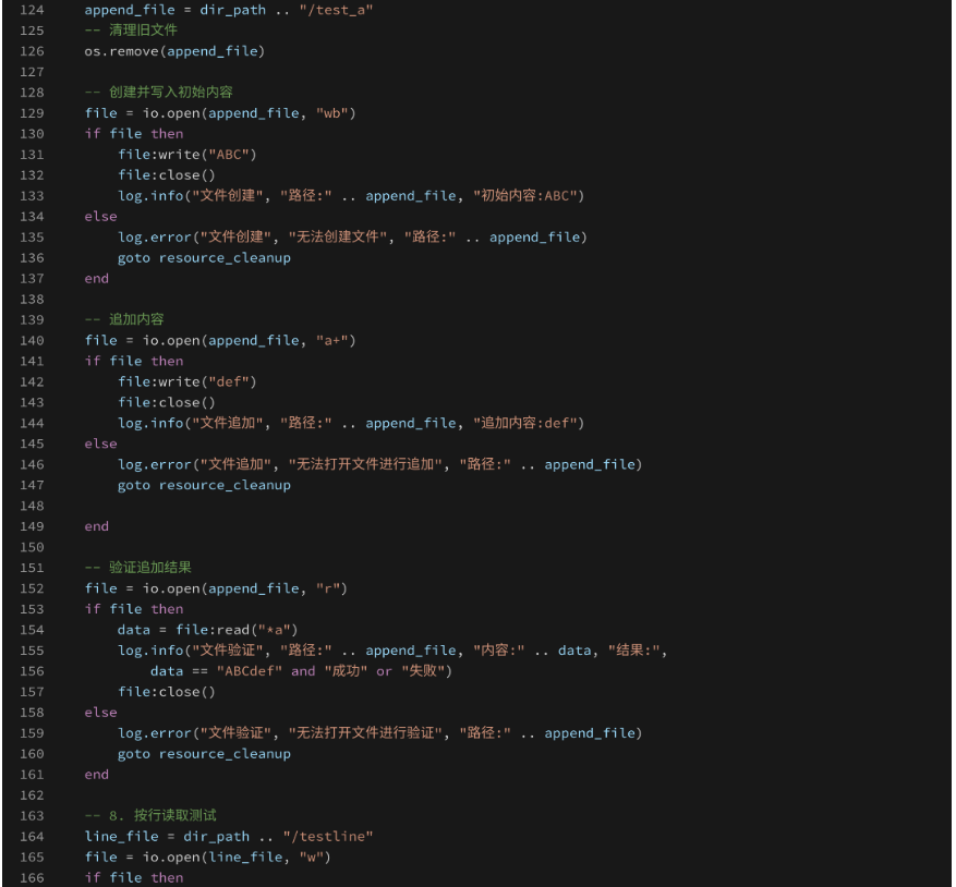

文件追加:io.open(append_file, "a+")
按行读取:file:read("*l")
文件关闭:file:close()
文件重命名:os.rename(old_path, new_path)

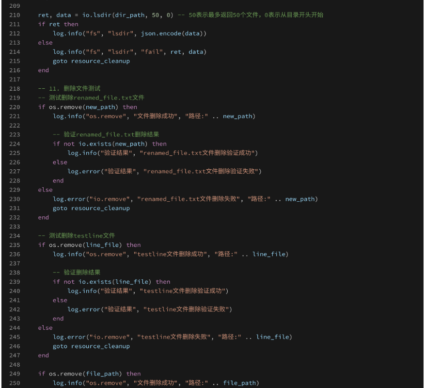

列举目录:io.lsdir(dir_path)
删除文件:os.remove(file_path)
删除目录:io.rmdir(dir_path)
3)结果处理
资源清理(卸载)
