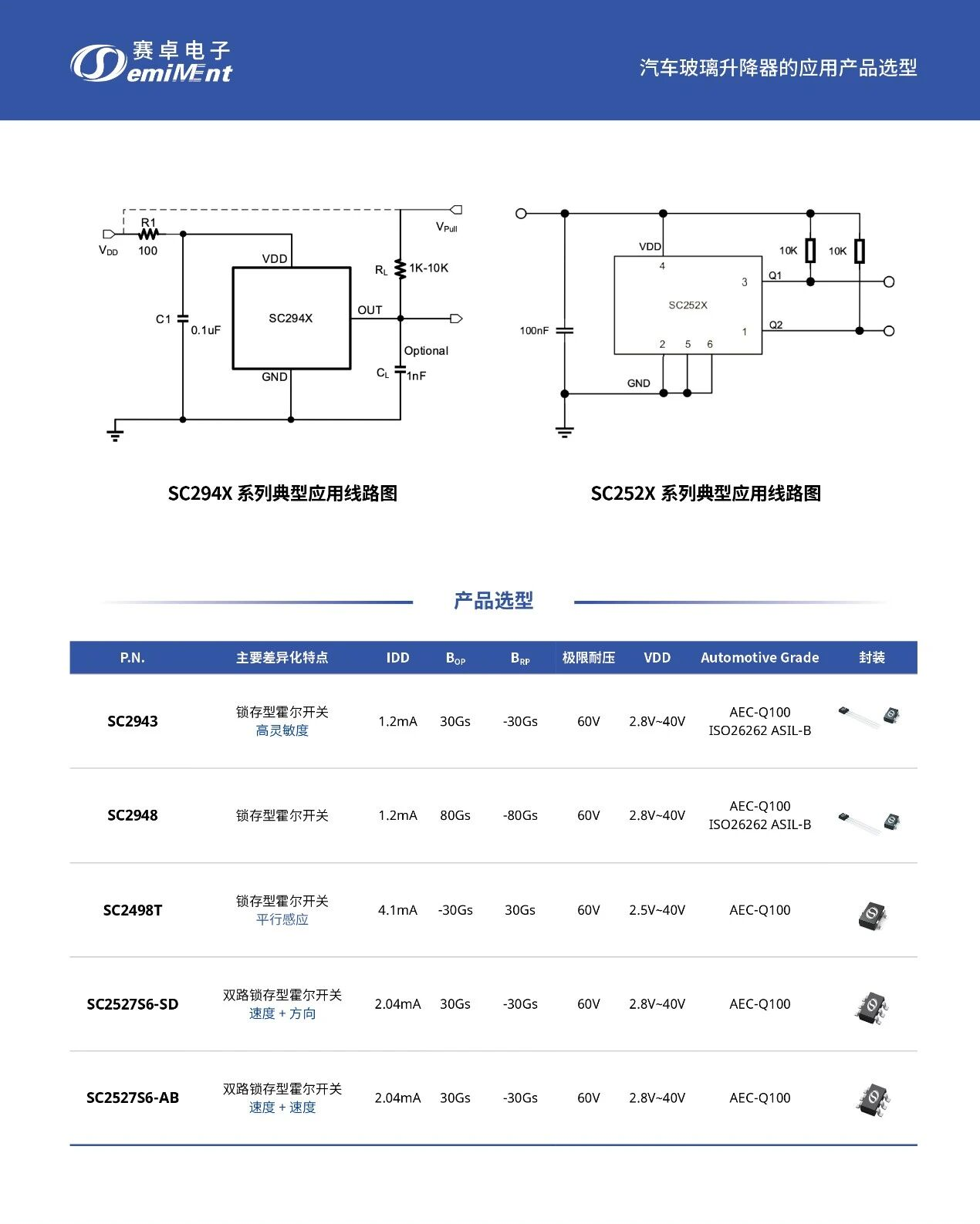

在汽车玻璃升降器领域,赛卓电子提供霍尔开关的速度 / 位置检测方案,能够通过电机测速和转速监测精确反馈玻璃实时位置与电机运行状态,并可敏锐捕捉微小阻力变化以实现防夹保护与智能控制。该方案借助精准的位置感知,使一键升降、点动控制、遥控操作及与天窗、门锁等系统的场景联动成为可能,显著优化用户体验。
1、方案一:两颗单通道锁存型霍尔开关
2、方案二:一颗双通道锁存型霍尔开关
Q1:赛卓电子在汽车玻璃升降器领域提供的霍尔开关方案核心作用是什么?
A1:通过电机测速、转速监测精确反馈玻璃实时位置与电机运行状态;可捕捉微小阻力变化实现防夹保护与智能控制;支持一键升降、点动控制、遥控操作及与天窗 / 门锁等系统的场景联动,优化用户体验。
Q2:赛卓 SC294X 单通道锁存型霍尔开关系列的核心参数有哪些?
A2:
认证标准:AEC-Q100 Grade0、ISO 26262 ASIL-B
工作电压:2.8V 至 40V
工作温度:-40℃至 150℃
反向电源保护:-28V
开漏输出限流:40mA
特性:高抗电磁干扰、静电防护能力
封装:3 Pin TO-92S (UA)、3 Pin SOT23-3L (SO)
Q3:赛卓 SC252X 双通道锁存型霍尔开关系列的核心信息是什么?
A3:
输出功能选项:速度 + 方向、速度 + 速度
工作电压:2.8V 至 40V
工作温度:-40℃至 150℃
反向电压保护:-27V
开漏输出限流:40mA
特性:封装集成电容和 TVSPCB-Less)
封装:SOT23-6L (S6)、TO-94 (VB)、TO-94 (PCB-Less)
