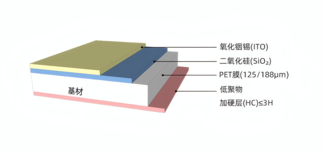

ITO材料特性与太阳光模拟器优势
luminbox
ITO材料的应用
氧化铟锡(ITO) 导电材料通过在氧化铟晶格中掺杂锡离子形成导电通道,其性能平衡是技术核心——高锡掺杂虽提升电导率,却可能降低光透过率。因此,ITO透明导电膜的测试需围绕“光电协同特性”与“环境稳定性”展开,核心指标包括可见光透射率、导电性能、光照耐久性等。

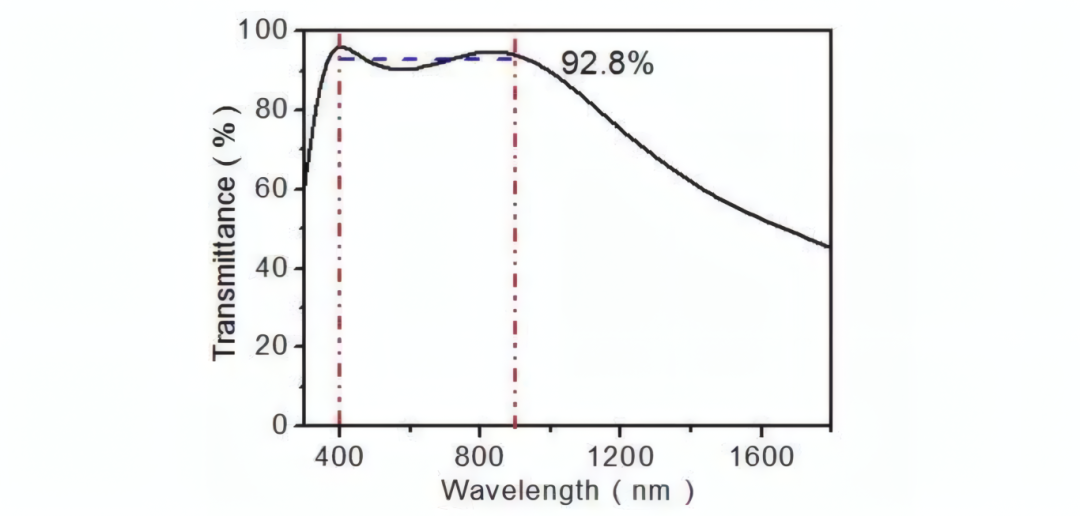

1. 可见光透射率测试
不同光谱波长的ITO材料透射率变化
可见光透过率是ITO材料在显示与光伏领域的核心指标,如手机OLED屏要求ITO材料透过率不低于90%。利用太阳光模拟器,研究人员可精准截取380-780nm可见光波段,通过分光光度计联动测试,获得材料的光谱透射曲线。相较于普通白光光源,太阳光模拟器的标准化光谱能避免光源光谱偏移导致的测试误差,尤其可精准捕捉ITO材料在蓝光波段(450nm左右)的透过特性,为显示器件的色彩还原性能优化提供数据支撑。

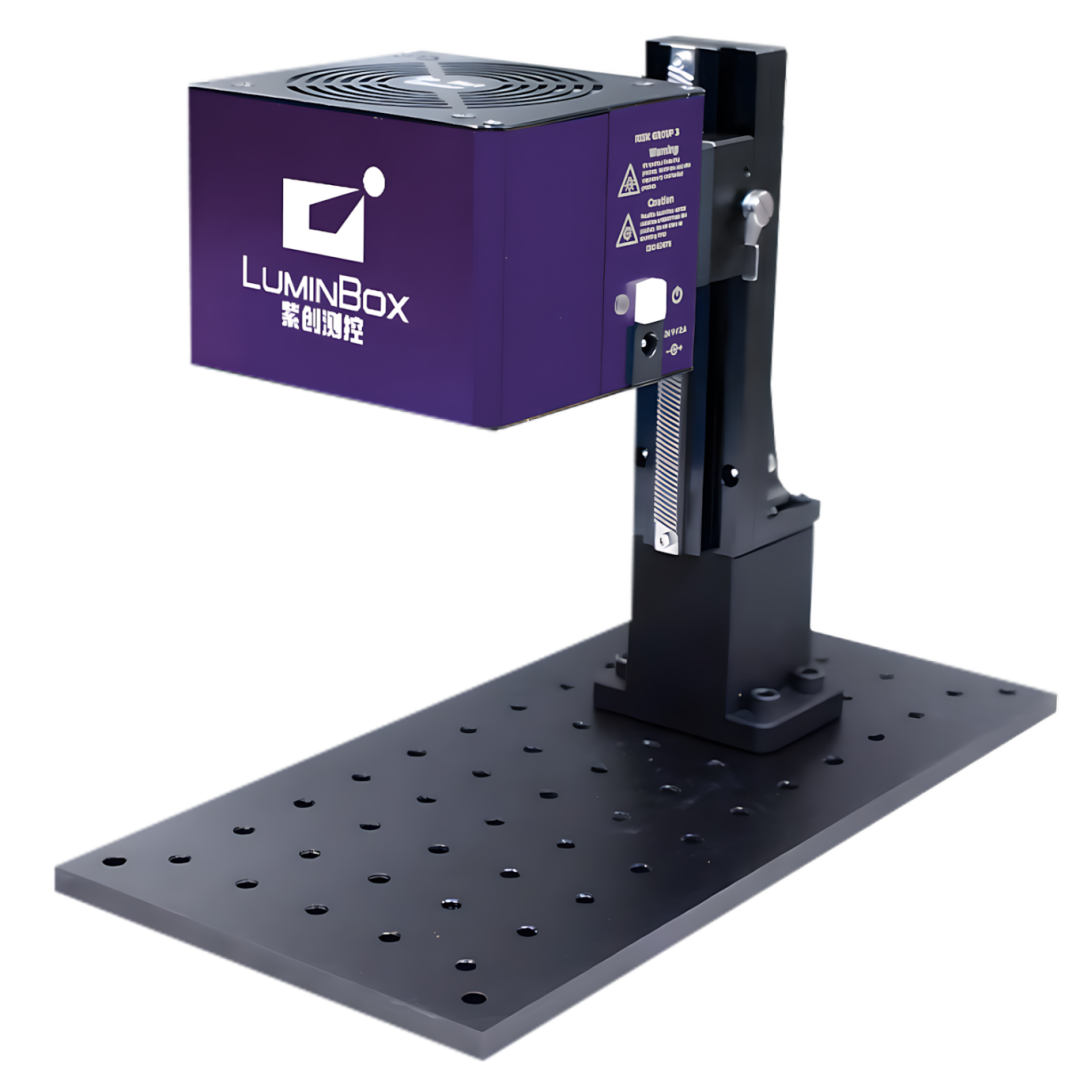

Luminbox小面积 LED 太阳光模拟器
luminbox
紫创测控Luminbox小面积 LED 太阳光模拟器,凭借超宽光谱覆盖与优于ClassAAA 的性能,精准复现太阳光照特性,为导电材料测试提供高效可靠方案,适配多场景科研需求。
技术支持: 400-808-6127
超宽光谱范围:300nm-1200nm
支持AM1.5G, AM0及个性化光谱定制
A+级光谱,优于ClassAAA的稳态LED太阳光模拟器
10000h超长使用寿命,在100毫秒内达到稳定的工作功率
方便拆卸安装,适配多应用场景
全光谱小面积LED 太阳光模拟器已应用于材料化学、光催化等领域,紫创测控Luminbox将持续迭代技术,为科研提供更精准的光照模拟支持。
