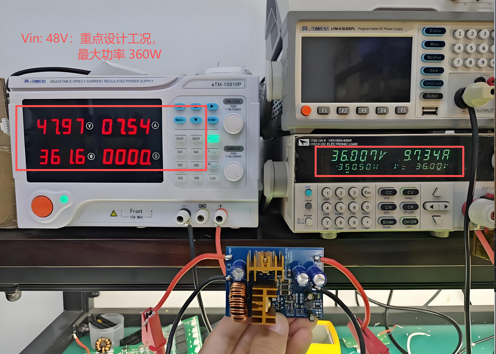

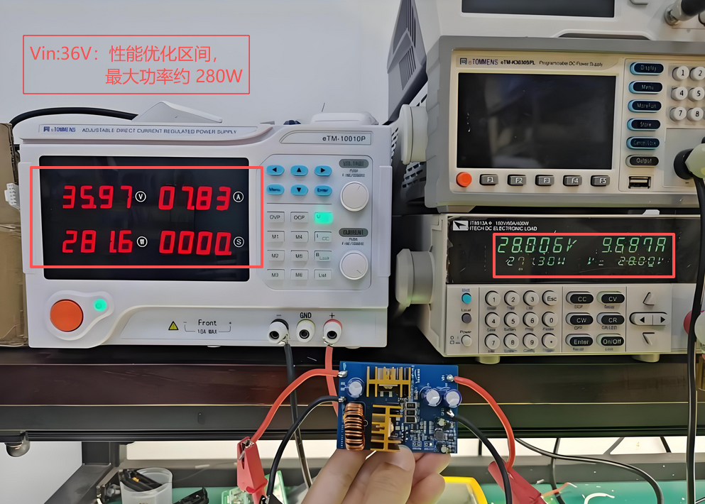

功率分析:
在设计过程中,功率输出能力与输入电压密切相关,具体分析如下:

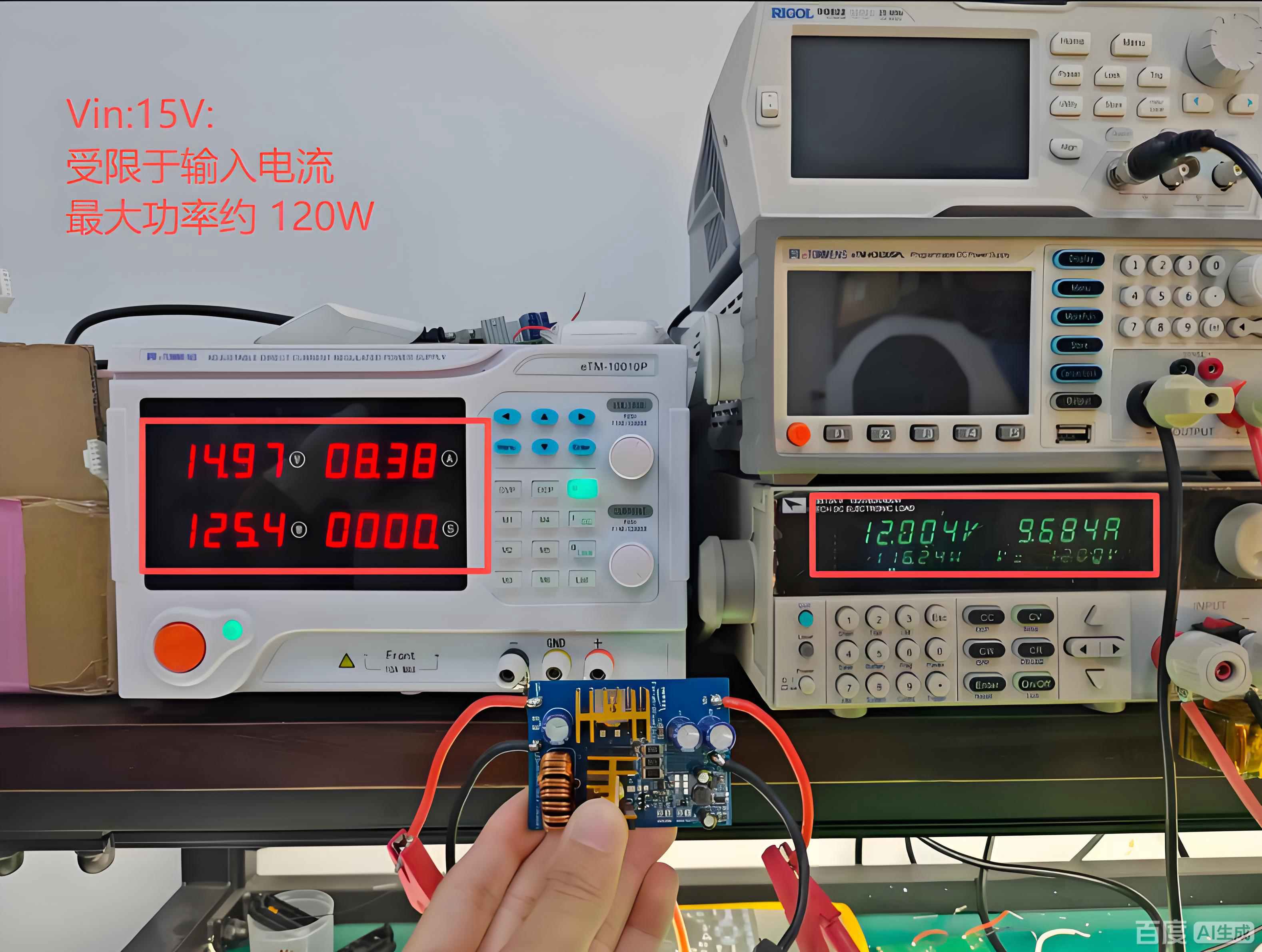

Vin:15V:受限于输入电流承载能力,系统最大输出功率约为120W。此模式下主要适用于便携式或中小功率灯光设备。
vin:15

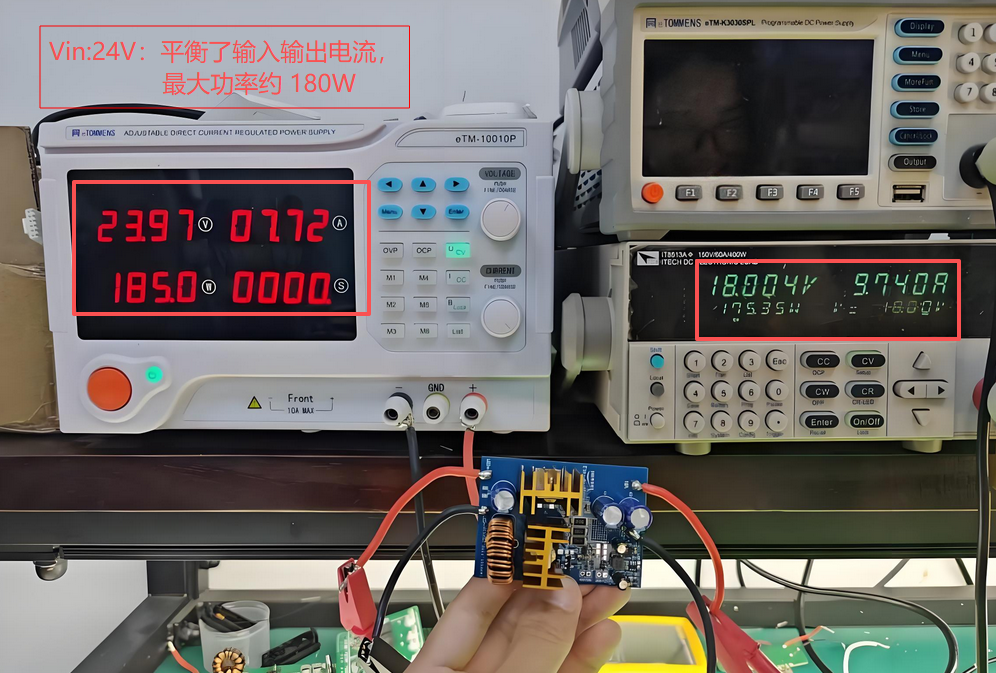

Vin:24V:在输入与输出电流之间取得较好平衡,最大输出功率可提升至180W,适用于中功率舞台灯具。
vin;24
Vin:36V:进入性能优化区间,系统效率与功率表现更为突出,最大输出功率可达280W,适用于大型灯光阵列或高亮度投影灯。
vin:36
Vin:48V:作为重点设计工况,输入电压的提升使系统能够实现360W的最大输出功率,充分满足大型舞台、演出场馆对高功率灯光系统的供电需求。
vin:48
该多电压兼容设计大幅提升了电源的通用性与现场适应性,用户可根据实际供电条件灵活选择输入电压档位,充分发挥设备性能。

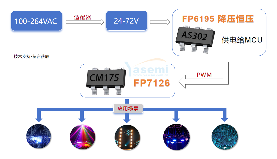

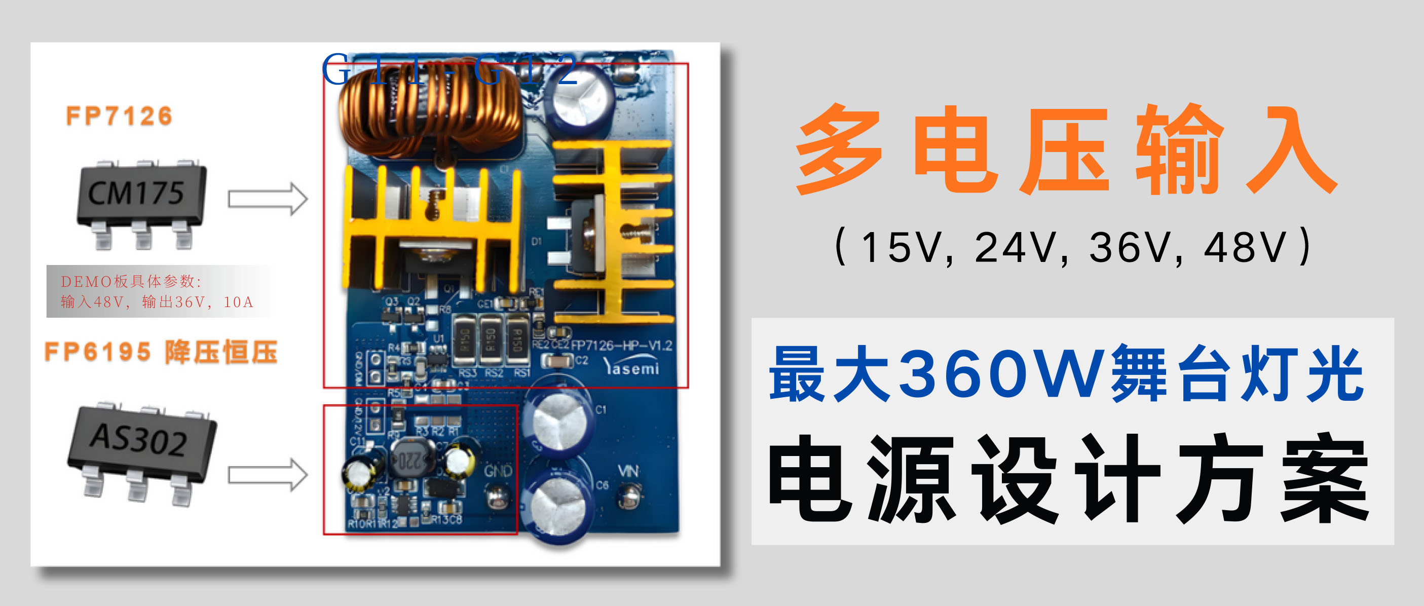

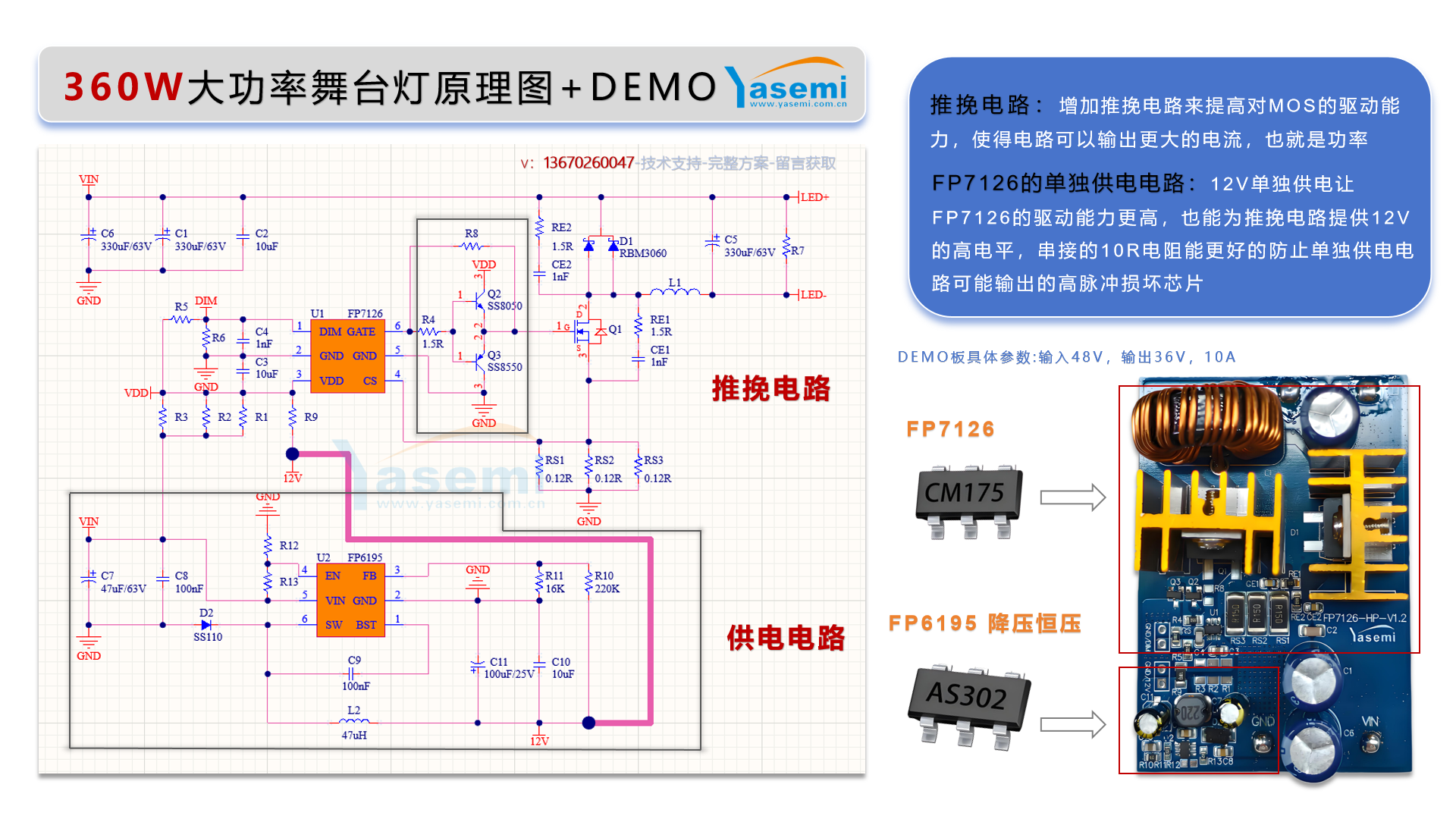

方案核心:核心设计重点:48V输入至36V/10A输出
针对360W大功率舞台灯应用方案,为实现48V输入至36V/10A、360W满功率输出的稳定工作,本设计围绕驱动增强、供电优化与控制精度展开,具体如下:
舞台灯工作示意图:
工作示意图
1. 推挽电路增强驱动能力
为实现大功率输出,系统中采用了推挽电路来增强对功率MOS管的驱动能力。在FP7126恒流驱动芯片的输出端增设推挽电路,大幅提升对功率MOSFET的驱动能力,确保在大电流开关过程中响应迅速、损耗降低,从而支持360W持续高功率输出。

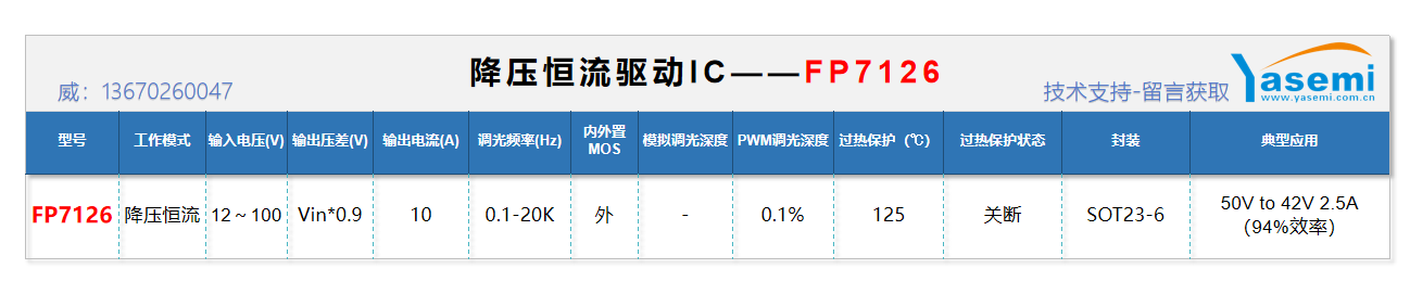

2. FP7126恒流驱动芯片及其独立供电
本方案选用FP7126作为核心恒流驱动芯片,通过为其单独提供12V供电来提升驱动电平与工作稳定性。芯片内置PWM高速反应调光回路,可直接接收外部数字调光信号,实现快速无延迟的亮度响应,其调光深度可达0.01%,充分满足舞台灯光对细腻光影效果的高精度控制需求。
FP7126-参数表
3. 共阳极简化布局
采用共阳极连接方式,简化LED模组与PCB之间的布线,降低电路复杂性,有利于散热设计与整体装配。
该设计通过在驱动、供电与调光等关键环节的优化,实现了在48V输入下高效、可靠、高动态响应的360W功率输出,契合高端舞台灯光系统的应用要求。
