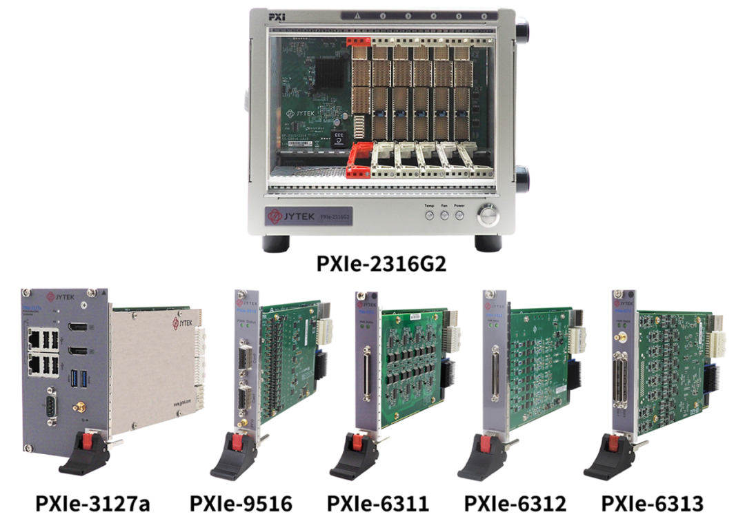

简仪科技基于PXIe平台为客户提供了一套机床多物理信号监测系统。该系统依托PXIe硬件同步架构,实现了振动、温度、电流、应变等多通道信号的高精度同步采集,同步精度达到微秒级,确保多源数据在时域上严格对齐。针对工业现场的强电磁干扰,系统采用全屏蔽机箱设计与硬件滤波模块,显著提升了信号采集的稳定性与可靠性。在数据处理方面,系统搭载高性能PXIe控制器,具备高带宽、低延迟的数据传输与实时处理能力,支持在线分析与边缘计算,满足状态监测与故障预警的实时性要求。系统采用模块化架构,可根据不同产线与监测需求灵活配置功能模块,具备良好的扩展性与适应性,为后续系统升级与功能拓展提供了便利。
使用的简仪产品
硬件
PXIe-2316G2:高数据传输带宽6槽PCIe Gen2 PXIe机箱
PXIe-3127a:高性能第11代IntelCorei7-11850HE处理器PXI Express控制器
PXIe-9516:精度0.12%,24位分辨率,16通道,256 kS/s 动态信号采集模块
PXIe-6311:高精度0.37°C,24位分辨率,通道隔离型,热电阻温度采集模块
PXIe-6312:高精度280 ppm,24位分辨率,通道隔离型热电偶输入模块
PXIe-6313:高精度应变测量模块
