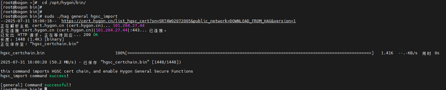

在线导入
$ cd /opt/hygon/bin/
$ sudo ./hag general hgsc_import

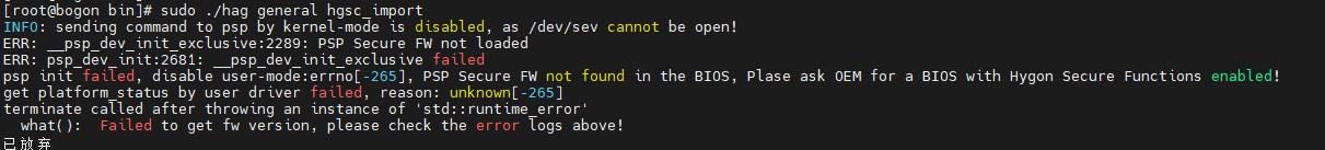

需要跟新相应的固件(GM0BIOS02T0D(1).fd),更新后开机时间变长
不更新报以下错误
更新后可正常导入
认证书导入成功
$ cd /opt/hygon/bin
$ sudo ./hag csv platform_status
