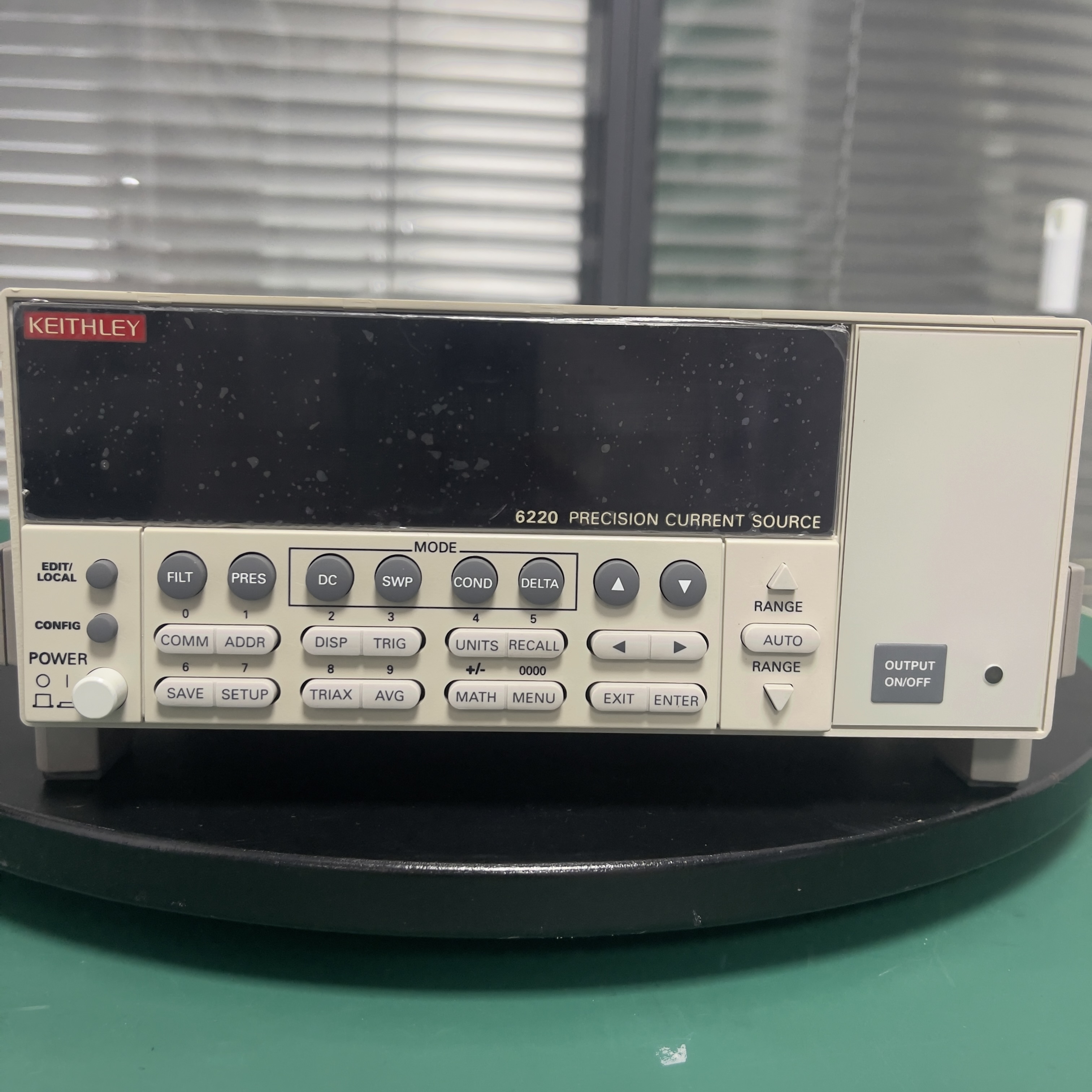

半导体材料研究、纳米器件表征、超导物理及微弱信号检测领域,提供稳定、精确且极低噪声的直流电流激励是实验成功的关键。吉时利(Keithley,现为是德科技旗下品牌)6220直流电流源专为产生微弱直流电流而设计,以其卓越的电流分辨率(最低可达10 fA)、极低的电流噪声和出色的稳定性,成为前沿科学研究中不可或缺的精密激励工具。
为确保此类高灵敏度仪器持续提供准确可靠的激励电流,对电磁干扰、热漂移的严格控制以及专业的校准维护至关重要。深圳市宝安区沙井方丰瑞仪器设备经营部在精密电流源与微弱信号测量设备服务领域具备专业能力,可为6220用户提供全面的技术支持与服务保障。
6220:探索微弱电流世界的钥匙
核心性能与技术特点:
卓越的电流输出能力与极低噪声
电流输出范围覆盖 ±100 fA 至 ±100 mA,横跨12个数量级,分辨率最低可达10 fA
采用独特的低噪声设计,在低电流量程下(如1 nA),噪声典型值低于6 pA p-p,为被测器件提供极其“安静”的激励环境。
提供直流脉冲两种输出模式,脉冲模式可最小化焦耳热效应对敏感器件的影响。
高精度与四象限工作
输出电流精度高,例如在100 μA量程,精度典型值优于 0.03%
真正的四象限工作,可输出或吸收电流,能够精确模拟器件在实际电路中的双向工作状态。
灵活的输出控制与同步
内置任意波形生成功能,支持自定义电流波形。
提供触发输入/输出模拟编程接口,便于与外部设备(如锁相放大器、电压表)同步,构建复杂的自动化测试系统。
可与吉时利 2182A纳伏表 等配合,形成完整的低阻/微弱信号测量方案。
强大的系统集成与连接
标配 GPIB (IEEE-488)RS-232 接口,支持SCPI指令,易于集成到自动化测试环境中。
配备前面板BNC接口,用于快速连接触发信号和监测输出。
