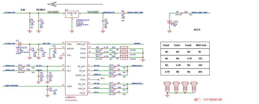

接下来我们看看保温杯是如何通过Type-C接口连接电源供电的,首先不同的适配器输出规格也是不同的,PDO基本是5V,9V,12V,15V,20V,五个档位,当然还有PPS等等,取电需要充电协议的握手成功,意思就是保温杯里的UFP芯片与适配器里的DFP芯片要进行充电协议通讯才能取电。
我们了解到取电芯片用到的是LDR6021Q。LDR6021Q是乐得瑞科技开发的一款兼容 USB PD、QC和 AFC协议的 Sink控制器
LDR6021Q从支持 USB PD、QC和 AFC协议的适配器取电,然后供电给设备。比如可以配置适配器输出需要的功率,给无线充电器设备供电。LDR6021Q也兼容传统 USB电源适配器。
TYPE-C PD快充诱骗芯片,LDR6021Q支持定制电压输出,它内置了PD通讯模块,通过与供电端(如PD充电器)的PD协议芯片握手通信,申请出需要的电压给产品供电,支持无线充,大功率小家电,智能家居无人机快速充电等产品供电。
PD协议充电器与传统的QC充电器最大的区别就是,PD充电器采用了Type-C接口输出,PD协议需要CC脚、VBUS、GND、D+D-等脚位,它具有数据传输速度快,充电电流大,电压高等特点,还可以支持USB正反插,非常的便捷。
LDR6021Q的输入端为 USB Type-c母座,连接适配器。CC1用于 USB PD协议通信,D+和 D-用于 QC和 AFC通信。
快充协议优先级为 PD>QC>AFC,即首选 PD,如果不支持 PD就选择 QC。如果 QC不支持就选 AFC。
部分参考原理图如下:
