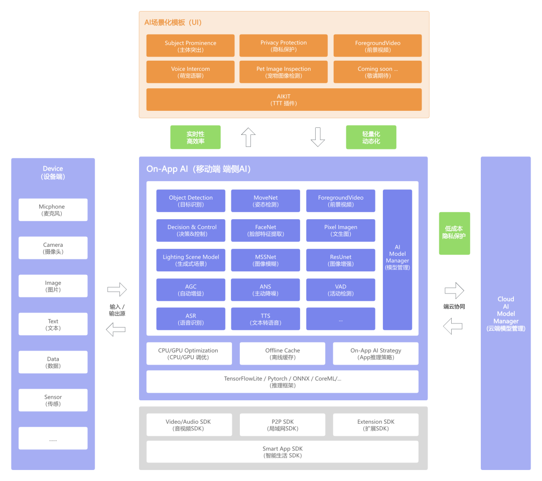

以下是涂鸦智能 On-App AI 整体架构图,包含设备端、云端模型管理、移动端端侧 AI、AI 场景化模板,四大模块。
(涂鸦智能 On-App AI 整体架构图)
On-App AI 安全防护图像增强技术,移动端模型部署采用TensorFlow Lite 方案,该方法具备高效推理、低延迟、低功耗优势,支持本地离线运行,提升用户体验与响应速度。

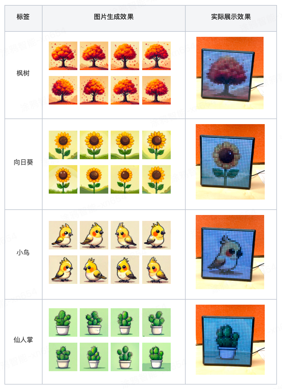

使用自研移动端图像生成模型,生成64x64 像素图片,在像素屏上的展示效果。

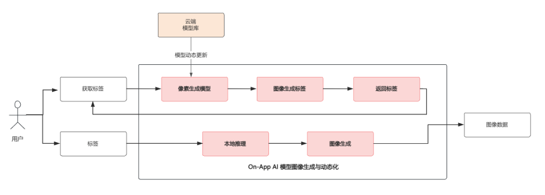

(模型图像生成与动态化流程示意图)
核心业务流程说明
获取图像标签:像素图生成模型从云端动态下载到本地,返回该模型支持的所有标签给用户。
通过标签生成图片:用户通过选择标签,输入给模型,模型在移动端本地进行推理,生成像素图,返回给用户。

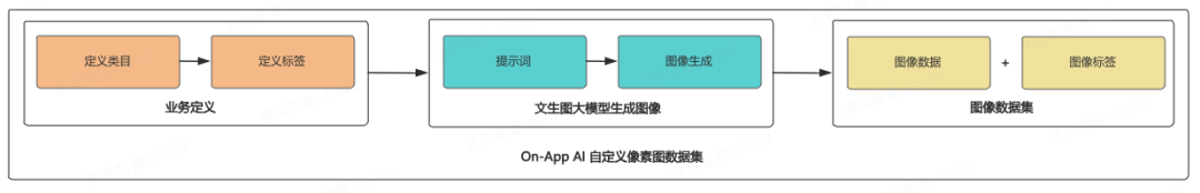

d598c968-d678-11f0-8ce9-92fbcf53809c.png流程说明
定义类目:有“水果”、“表情”、“动物”、“植物”等等类目可选。
定义标签:选择类目下的图案标签,如水果类目下的“牛油果”、“草莓”等。
提示词:根据标签生成对应标签的提示词。
图像生成:利用提示词批量生成图像。
图像数据集:图像数据+图像标签。

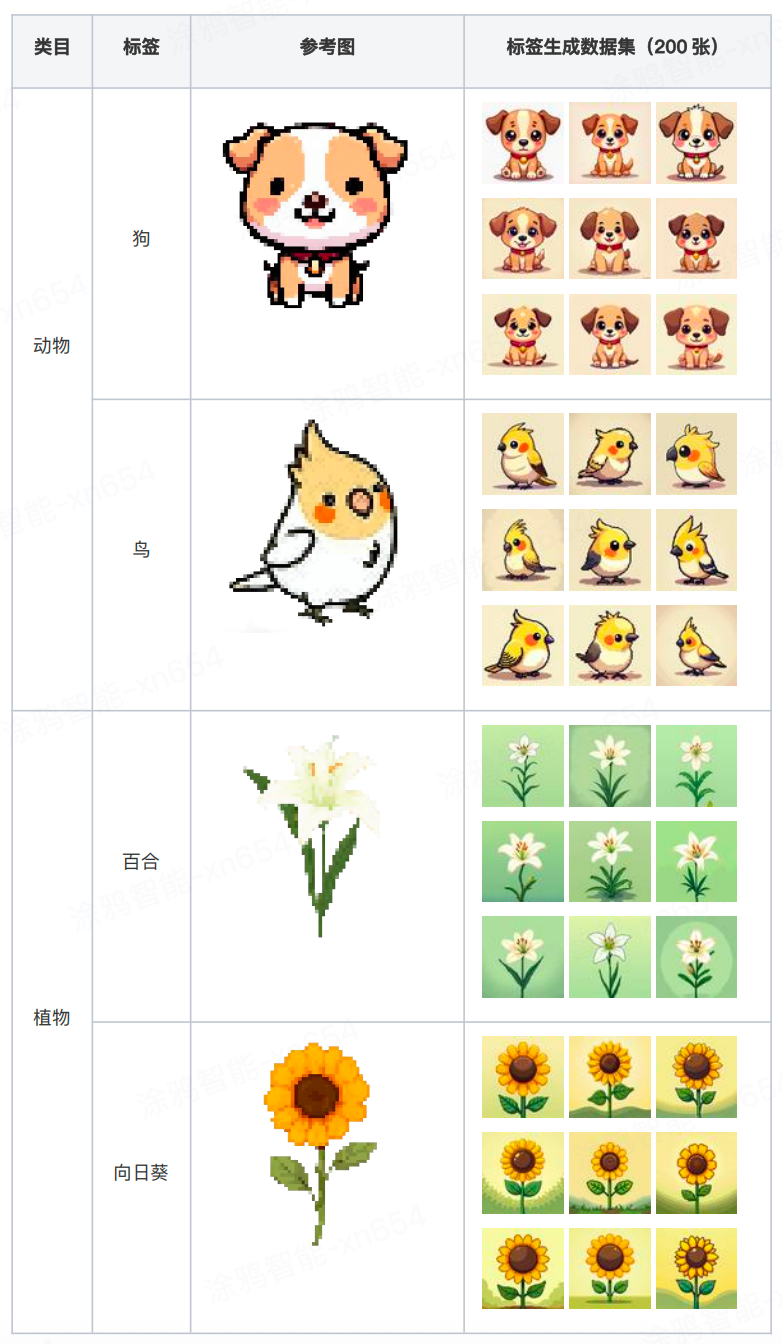

部分数据集展示

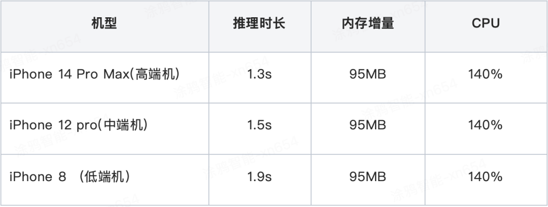

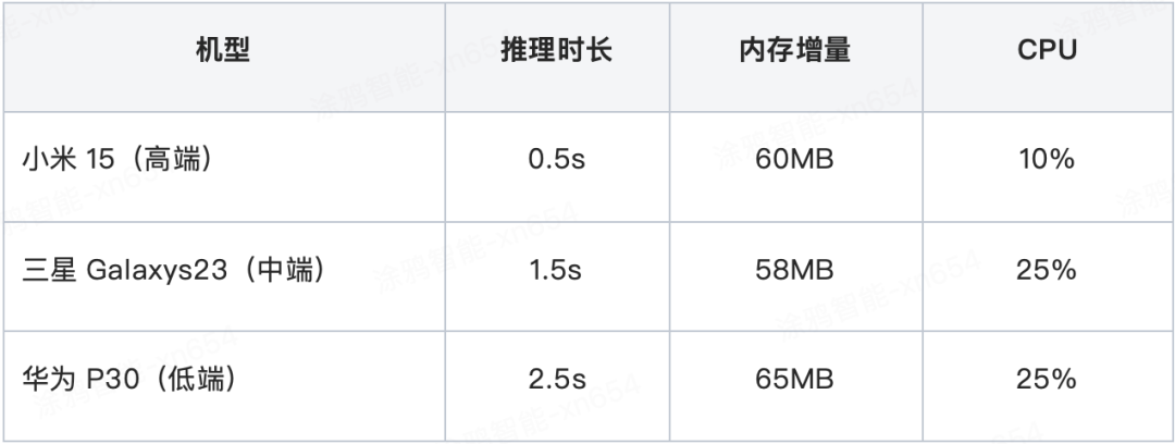

单图推理性能
本套方案充分利用移动端硬件能力,适配 iOS/Android 主流机型,在性能测试中,高端机型和中端机型通常可在 0.5~1.5 秒内完成生成,而低端机型也能稳定在数秒内完成推理。此类速度对于需要实时反馈的像素屏内容创作场景具有决定性的体验优势。
以下是 iOS 和 Android 的推理性能:
通过性能测试的结果,我们可以看到模型在移动端的推理时长、内存消耗和 CPU 占用,均表现优异,满足生产环境部署,可进行业务落地。
