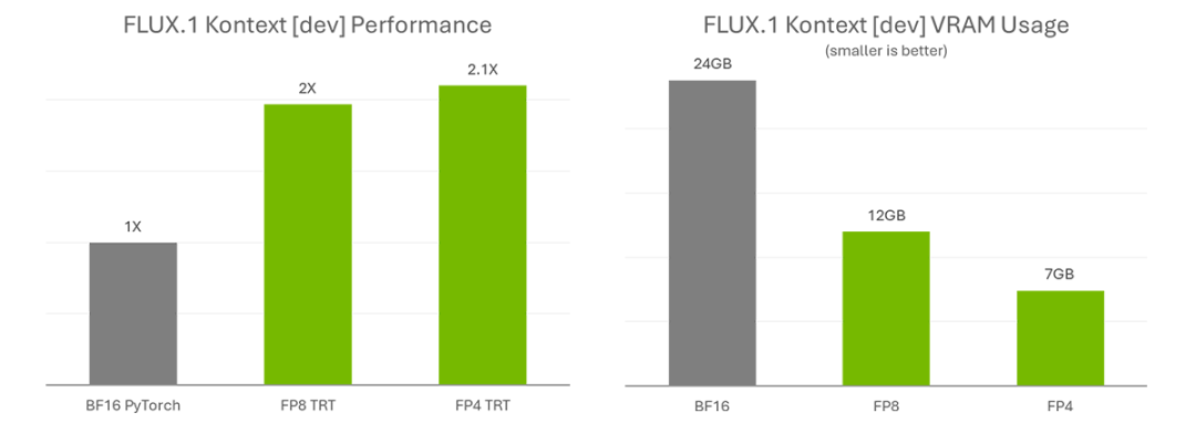

FLUX.1 Kontext [dev] 通过简化复杂的工作流程来加速创意。为了进一步简化工作并扩大可访性,NVIDIA 与 Black Forest Labs 合作:通过模型量化,降低 VRAM 显存需求,使更多用户能在本地运行该模型,并采用 TensorRT 对其进行优化,使其性能翻倍。
量化处理后,FP8 的模型大小从 24GB 减小至 12GB(Ada),FP4 的模型大小从 24GB 减小至 7GB(Blackwell)。FP8 模型针对 GeForce RTX 40 系列 GPU 进行优化,这些 GPU 的 Tensor Core 配备了 FP8 加速器。FP4 模型专为 GeForce RTX 50 系列 GPU 优化,该系列显卡采用新型 SVDQuant 量化技术,在将模型大小缩减的同时,保持卓越的图像生成质量。
TensorRT 是一个利用 NVIDIA RTX GPU 中 Tensor Core 实现最大化性能的框架,与使用 PyTorch 运行原始 BF16 模型相比,能够提供超过两倍的加速效果。
与 BF16 GPU 相比,速度提升(左,值越高效果越好)和运行 FLUX.1 Kontext [dev] 在不同精度下所需的内存占用(右,值越低效果越好)。
