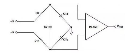

解 决这一问题的最实用方案是在仪表放大器之前 使用一个差分低通滤波器,以对射频信号进行衰减。该滤波器有三个作用:尽可能多地消除输入线路中的射频能量;使每条线路与接地(共用)之间的交流信号保持 平衡;并在整个测量带宽内维持足够高的输入阻抗,以避免增加信号源的负载。

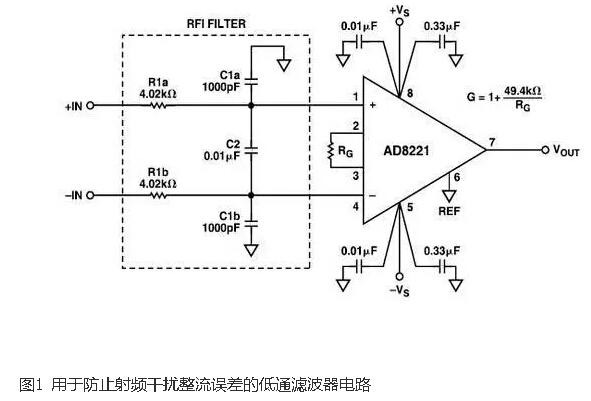

图1是多种差分射频干扰滤波器的基本框图。图中所示元件值均针对AD8221选择,AD8221的-3dB典型带宽值为:
图1 用于防止射频干扰整流误差的低通滤波器电路
1MHz,典型电压噪声电平为7 nV除抑制射频干扰之外,该滤波器同时具有输入过载保护功能。因为电阻R1a和R1b有助于隔离仪表放大器输入电路与外部信号源。
图 2是该抗射频干扰电路的简化图。从图中可见,滤波器形成一个桥接电路,其输出跨接于仪表放大器的输入引脚间。鉴于这种连接方法,C1a/R1a与C1b /R1b两个时间常数之间的任何不匹配都会导致桥路失衡,从而降低高频共模抑制性能。因此,电阻R1a和R1b以及电容C1a和C1b均应始终相等。
图2 电容C2构成C1a/C1b的旁路,并能有效降低因元件不匹配引起的交流共模抑制误差
如 图所示,C2跨接于电桥的输出端,从而使得C2实际上与C1a和C1b构成的串联组合呈并联关系。这样连接后,C2能有效降低因不匹配导致的任何交流共模 抑制误差。例如,如果C2比C1大10倍,这种连接方式将使因C1a/C1b不匹配导致的共模抑制误差降低至原来的二十分之一。需要注意的是,该滤波器不 影响直流共模抑制。

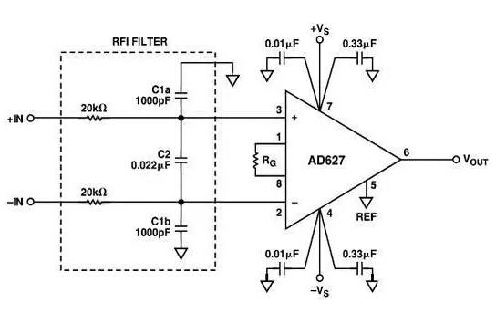

有 些仪表放大器比其它放大器更容易发生射频整流,因而需要采用更强的滤波器。输入级工作电流较低的微功耗仪表放大器(如AD627)即是一个很好的例子。增 加两只电阻R1a/R1b的值以及/或者电容C2的值这种简单的方法可提高射频衰减,但代价是信号带宽降低。由于AD627仪表放大器与通用型集成电路 (如AD620系列器件)相比,具有更高的噪声(38nV Hz),因此可采用电阻值较高的输入电阻,而不会大幅降低电路的噪声性能。图4对图1所示基本RC抗射频干扰电路进行了修改,采用电阻值更高的输入电阻。
图4 用于AD627的射频干扰抑制电路
滤波器带宽约为200 Hz。当增益为100、输入为1V p-p时,最大直流失调电压在1 Hz至20 MHz频率范围内约为400 VRTI。增益不变时,电路的射频信号抑制(输出端射频电平/输入端射频电平)将优于61 dB。

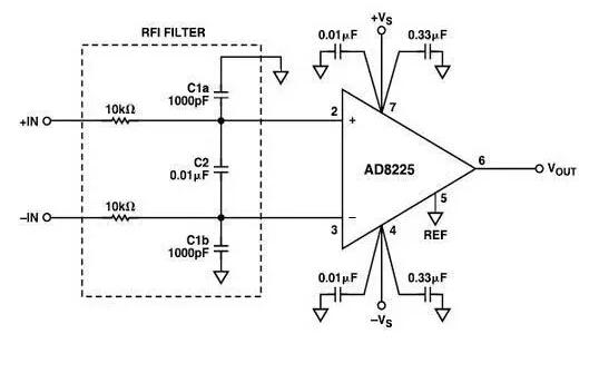

图 6显示的是针对这种仪表放大器的推荐射频干扰滤波器。AD8225仪表放大器增益固定为5,且较AD8221更易受射频干扰的影响。如不采用射频干扰滤波 器,当输入2 Vp-p、10 Hz至19 MHz正弦波时,这种仪表放大器测得的直流失调电压约为16 mV RTI。通过使用电阻值更大的电阻,该滤波器可得到比AD8221电路更高的射频衰减:用10 k 代替4 k。由于AD8225具有较高的噪声电平,因此这是可以接受的。若使用滤波器,则直流失调电压误差可忽略。

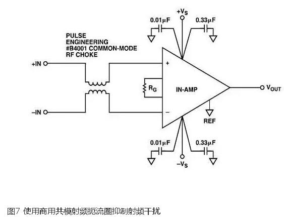

作 为RC输入滤波器的替代方案,可在仪表放大器的前面连接一个商用共模射频扼流圈,如图7所示。共模扼流圈是一种采用共用铁芯的双路绕组射频扼流圈。两个输 入端的任何共模输入射频信号都会被扼流圈衰减。共模扼流圈以少量元件提供了一种简单的射频干扰抑制方式,同时获得了更宽的信号通带,但这种方法的有效性取 决于所用共模扼流圈的质量,最好选用内部匹配良好的扼流圈。使用扼流圈的另一潜在问题是无法像RC射频干扰滤波器那样提高输入保护功能。采用射频扼流圈、 额定增益为1000的AD620仪表放大器,输入1 Vp-p共模正弦波时,图7所示电路可使直流失调电压降至低于4.5 V RTI 的水平。高频共模抑制比也大幅降低,如表I所示。
由于有些仪表放大器比其它放大器较易受射频干扰影响,因此,使用共模扼流圈有时不足以解决问题。这些情况下,最好使用RC输入滤波器。
