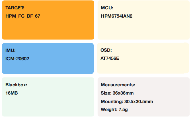

主要硬件资源:

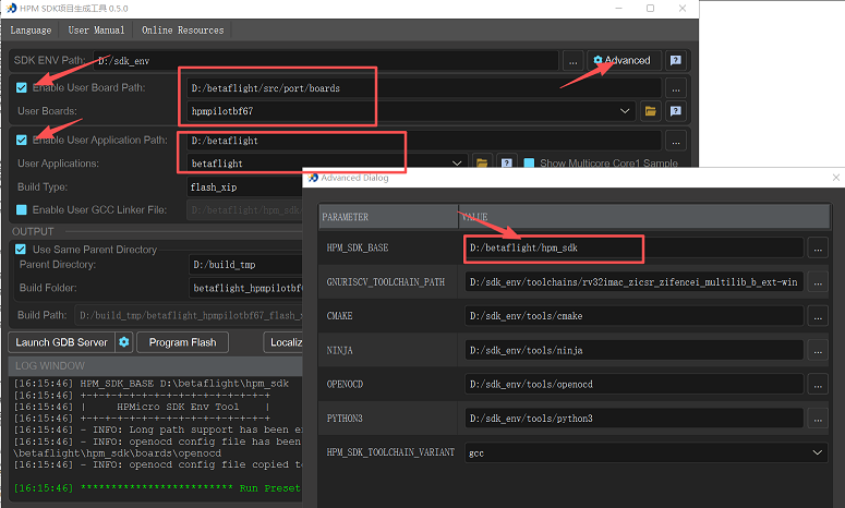

2、创建工程
在windows环境下,下载使用sdk_env创建工程是最方便的
git clone https://github.com/hpmicro/sdk_env.git
打开sdk_env工具,在advance子界面配置HPM_SDK_BASE为betaflight目录下的hpm_sdk目录,并勾选Enable User Board Path,指定工程中的src/port/boards目录,勾选Enable User Application Path,选择betaflight目录,单击Generate按键产生工程,然后打开SES工程。
Linux环境下创建工程请参考hpm_sdk中的文档,Betaflight工程的CMakeLists.txt在betaflight/src/目录下。

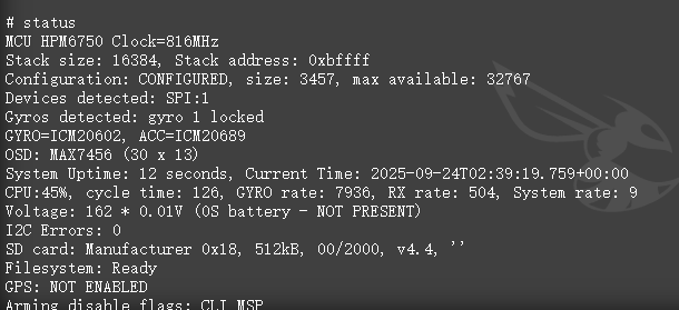

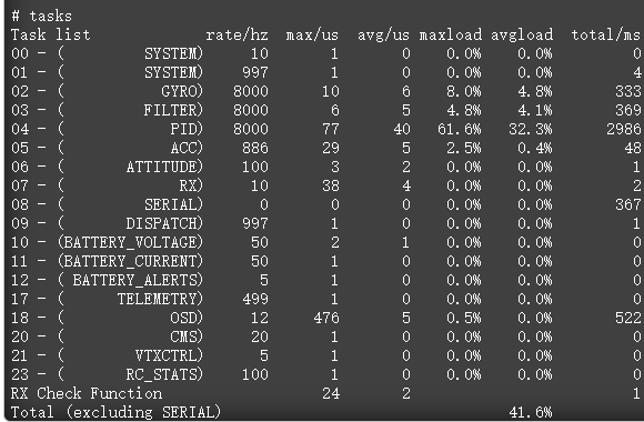

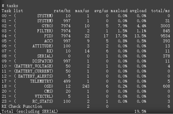

4、性能指标
在典型环境下,即IMU@8k采样率,4路dhsot600电调(未使用回传),外接CRSF接收机,外接IRC协议图传,采样电池电压的情况下:
各任务运行情况如下:
在开启dshot回传后

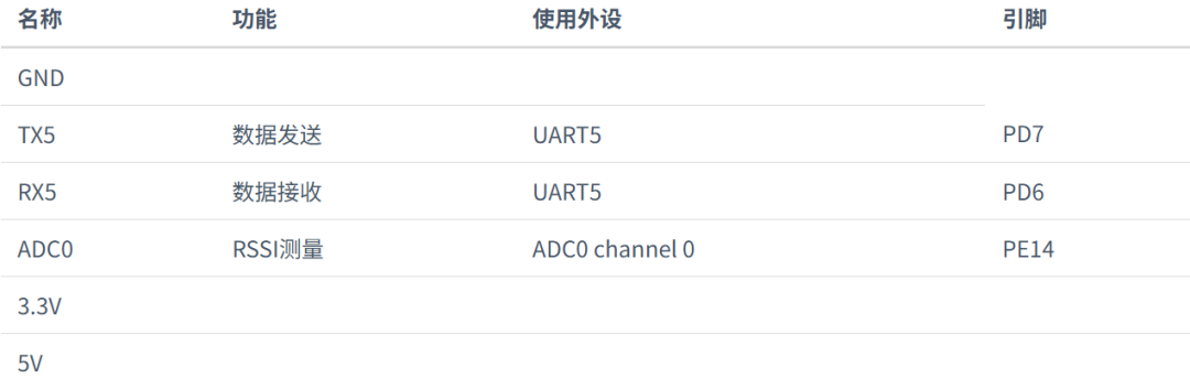

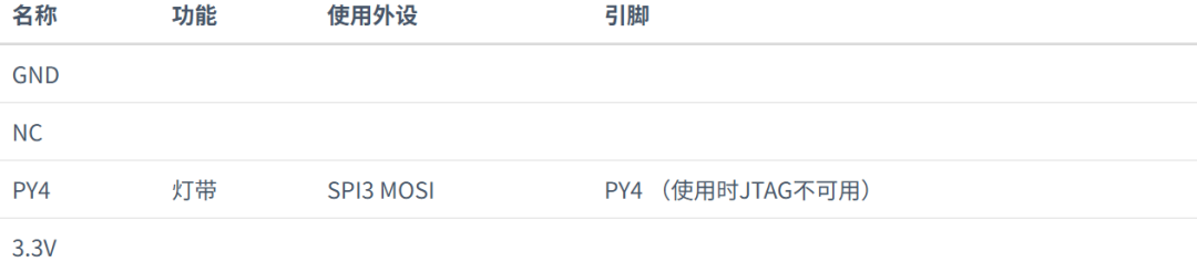

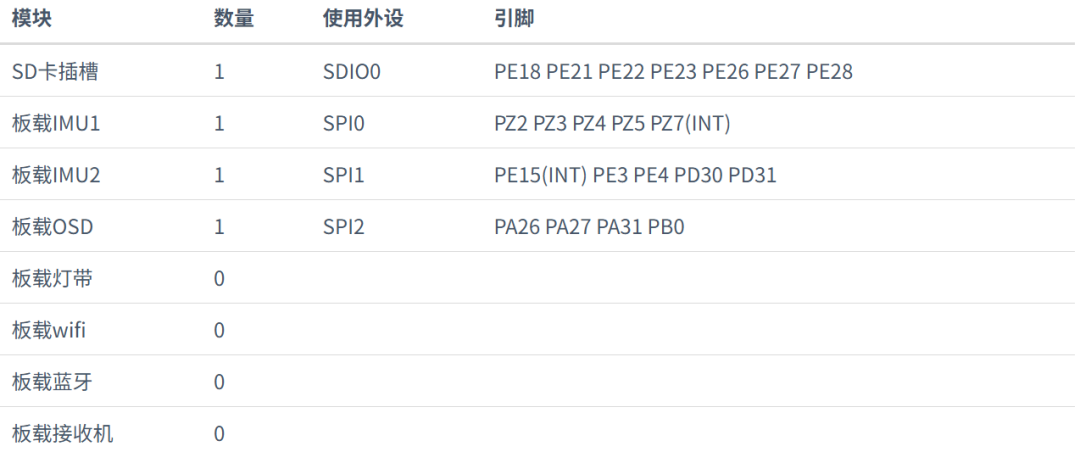

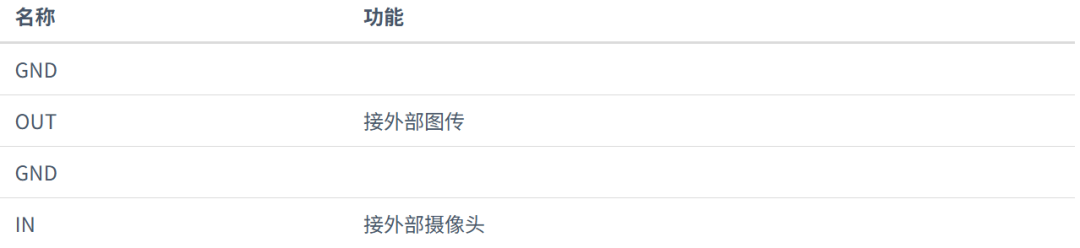

5、开源pcb资源分配一览
板载资源:
接插件/焊盘定义:
Receiever
GPS
PWM
CAMERA
LED Strip
ADC
