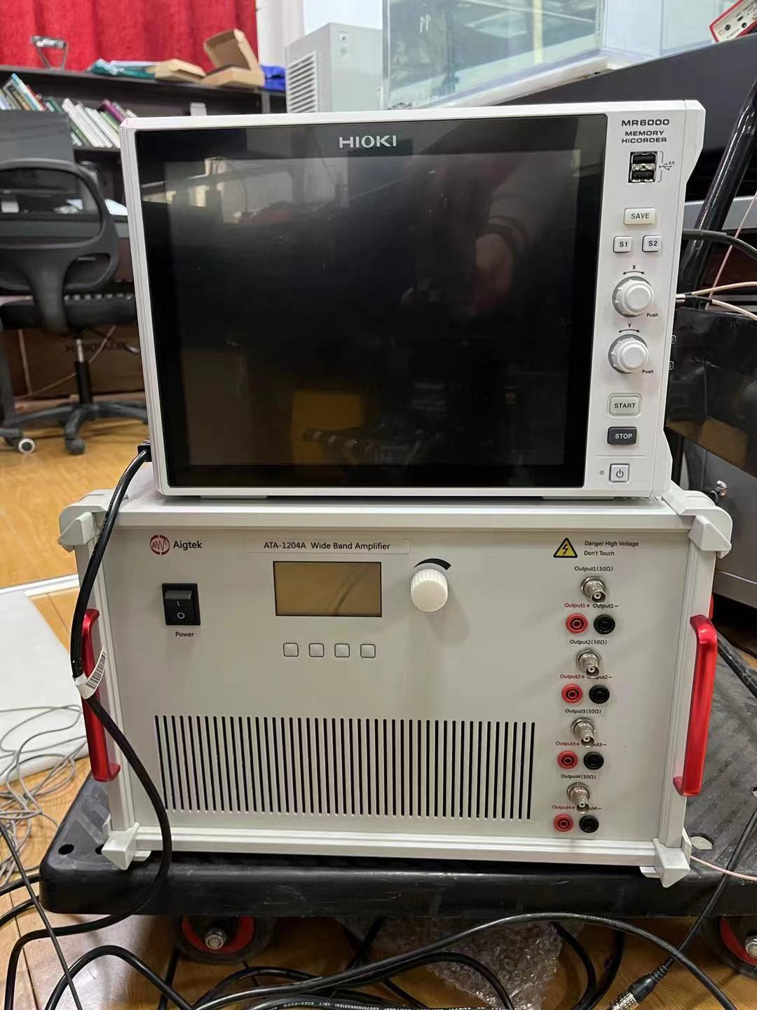

测试设备:ATA-1204A宽带放大器

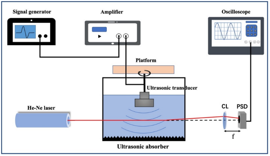

实验过程:实验过程主要由水声换能器激励源、激光光源、水声换能器夹持装置(实验室自制)和光信号采集四部分组成。换能器激励包括功率放大器、信号发生器组成。信号发生器生成正弦信号,通过功率放大器放大信号电压,激励换能器发射超声。通过功率放大器放大信号电压,激励换能器发射超声。信号发生器同时为数据采集系统提供触发信号,以便重建瞬时声场。测量平面位于换能器下方5-10cm处。
功率放大器基于声光偏转效应的声场重建实验的应用
激光器发射激光,垂直射入水缸穿过声场,使用四象限位置探测器接收激光,探测器控制箱与示波器相连。在激发声场前,需调整四象限探测器位置,将激光指向探测器中心位置,使激光处于PSD的线性探测区间内。由于激光器本身固定于光学平台上,所以实验中所有测量都是使用四自由度位移台移动和旋转换能器来实现的。当超声换能器与激光束水平情况下,移动、旋转超声换能器和移动、旋转激光的效果相同。
