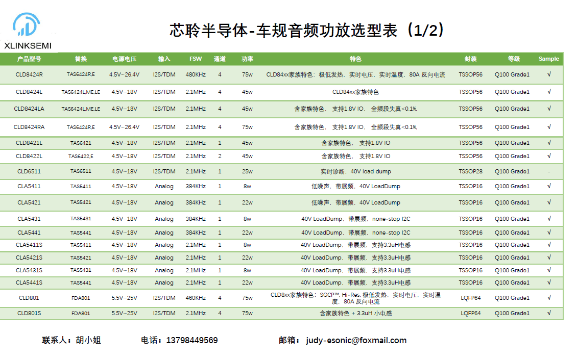

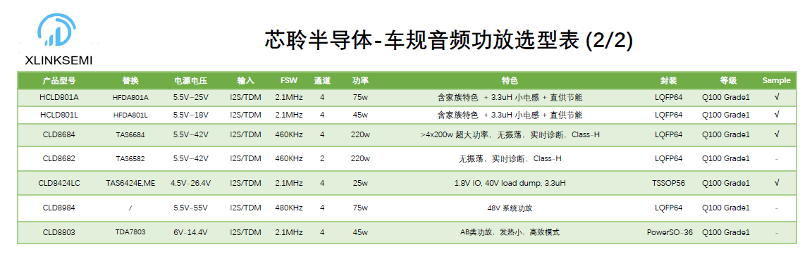

CLD8424 是一款车规级D类音频功放芯片,平替TAS6524L旨在为汽车音响系统提供高性能、高效率的解决方案。
核心特性与功能
高集成度与效率:CLD8424是一款4通道数字输入D类音频放大器,采用先进的PWM调制技术,开关频率最高可达2.1 MHz。它能在低至4.5V的电压下启动,适用于汽车启停场景,显著降低电源损耗,提升能效。
音频性能:支持高达40 kHz的音频带宽,确保声音细节丰富、失真低,适合对音质要求高的车载信息娱乐系统。
输入格式兼容I2S/TDM,采样率支持44.1 kHz、48 kHz、96 kHz,位深从16位到32位。
汽车级可靠性:符合AEC-Q100车规认证,工作温度范围为-40°C至125°C,具备静电防护(CDM等级C4B),并满足CISPR25-L5电磁兼容标准,适合新能源汽车环境。
灵活配置:支持桥接负载(BTL)或并联BTL(PBTL)输出模式,可驱动多声道扬声器。输出开关频率可调,以优化EMI性能或效率。
封装与尺寸:采用TSSOP56封装,尺寸为18.4×7.49×2.59 mm,适合紧凑型PCB布局。
主要应用
CLD8424专为汽车头部单元和外部放大器模块设计,尤其适用于新能源汽车的音响系统升级。例如,在先锋(Pioneer)的DEQ-501ACH-EC DSP功放中,CLD8424R作为核心功放IC,与DSP芯片协同工作,实现高功率输出(如8×50W + 8×160W)和无损音频传输。
替代优势
该芯片可直接替代德州仪器TI)的TAS6424系列(如TAS6424R、TAS6424E等),提供相近或更优的性能,同时以高性价比降低系统成本。
