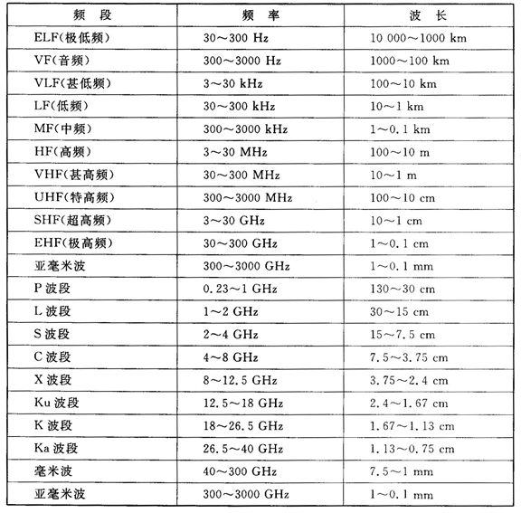

无线电频段划分
一般情况下,射频/微波频段分为 米波(10-1m,30-300MHz),分米波(波长10~1dm,频率300~3000MHz)、 厘米波(波长10~1cm,频率3~30GHz)和毫米波(波长10~1mm,频率30~300GHz)四个波段。
其后是亚毫米波、 远红外线、 红外线、 可见光。

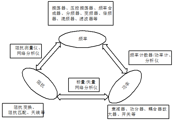

射频/微波的核心问题
射频铁三角:频率,阻抗,功率
这三者是核心指标,相互独立又相互影响
频率
频率是射频/微波工程中最基本的一个参数,对应于无线系统所工作的频谱范围,也规定了所研究的微波电路的基本前提,进而决定微波电路的结构形式和器件材料。
直接影响射频/微波信号频率的主要电路有:
信号产生器:用来产生特定频率的信号,如点频振荡器机械调谐振荡器、 压控振荡器、 频率合成器等。
频率变换器:将一个或两个频率的信号变为另一个所希望的频率信号,如分频器、变频器、 倍频器、 混频器等。
频率选择电路:在复杂的频谱环境中,选择所关心的频谱范围。
经典的频率选择电路是滤波器,如低通滤波器、带通滤波器、 高通滤波器和带阻滤波器等。
近年发展起来的高速电子开关由于体积小,在许多方面取代了滤波器来实现频率选择。
在射频/微波工程中,这些电路可以独立工作,也可以相互组合,还可以与其他电路组合,构成射频/微波电路子系统。
这些电路的测量仪器有频谱分析仪、频率计数器、功率计、网络分析仪等
功率
功率用来描述射频/微波信号的能量大小。
所有电路或系统的设计目标都是实现射频/微波能量的最佳传递。
影响射频/微波信号功率的主要电路有:
衰减器: 控制射频/微波信号功率的大小。
通常由有耗材料(电阻性材料)构成,有固定衰减量和可调衰减量之分。
功分器: 将一路射频/微波信号分成若干路的组件,可以是等分的,也可以是比例分配的,希望分配后信号的损失尽可能小。
功分器也可用作功率合成器,在各个支路口接同频同相等幅信号,在主路叠加输出。
耦合器: 定向耦合器是一种特殊的分配器。
通常是耦合一小部分功率到支路,用以检测主路信号的工作状态是否正常。分支线耦合器和环形桥耦合器可实现不同相位的功率分配/合成,配合微波二极管,完成多种功能微波电路,如混频、变频、移相等。
放大器:提高射频/微波信号功率的电路,在射频/微波工程中地位极为重要。
用于接收的是小信号放大器,该类放大器着重要求低噪声、高增益。用于发射的是功率放大器,对于该类放大器,为了满足要求的输出功率,可以不惜器件和电源成本。用于测试仪器的放大器,完善和丰富了仪器的功能。
阻抗
阻抗是在特定频率下,描述各种射频/微波电路对微波信号能量传输的影响的一个参数。
电路的材料和结构对工作频率的响应决定电路阻抗参数的大小。
工程实际中,应设法改进阻抗特性,实现能量的最大传输。
所涉及的射频/微波电路有:
阻抗变换器: 增加合适的元件或结构,实现一个阻抗向另一个阻抗的过渡。
阻抗匹配器: 一种特定的阻抗变换器,实现两个阻抗之间的匹配。
天线: 一种特定的阻抗匹配器,实现射频/微波信号在封闭传输线和空气媒体之间的匹配传输。

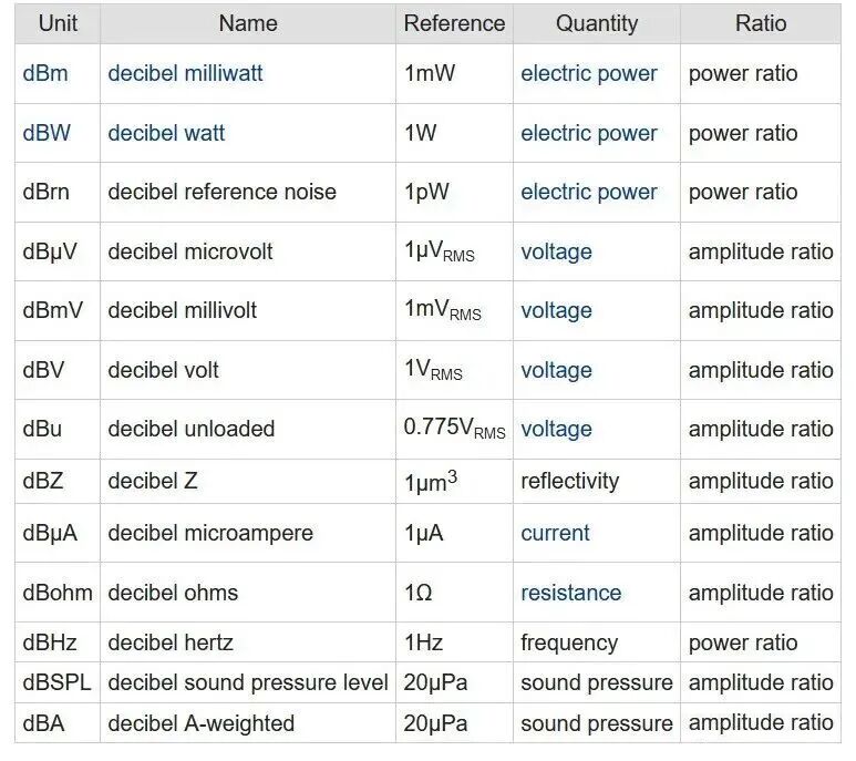

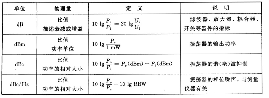

关于分贝dB的基础概念

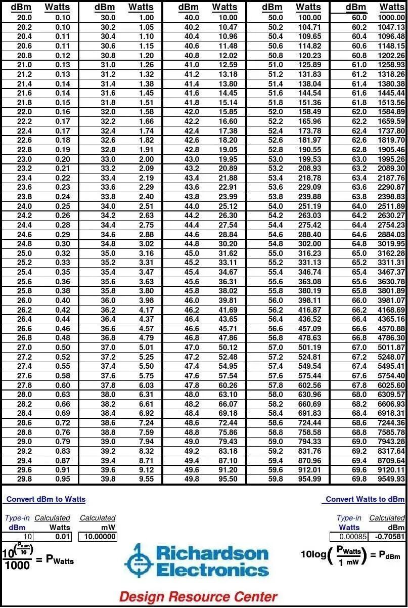

通常情况下,射频/微波电路用波的概念来描述能量的传递,用功率而不用电压或电流。
由于便于测量和运算,分贝用得最多。
dBm:功率相对于1mW的比值;
dBw:功率相对于1W的比值;
dBi,就是天线相对于一个全向点源天线的增益比值
更多dB
功率对应关系表

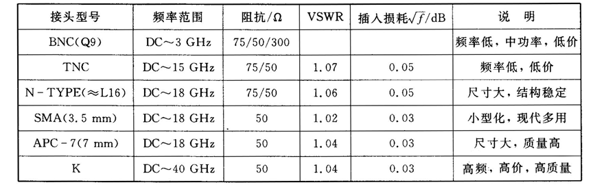

常用的射频微波接头
各种电路模块需要用接插件连接起来。
这种连接可以是硬连接,也可以通过电缆软连接。
电缆分为柔性电缆、软电缆和半刚性电缆。
工程中的具体选择由总体结构、 成本与性能等因素决定。
这些接头都是阴—阳配对使用。
旋接时一手捏紧阴头端,另一手旋转阳头端螺套,使接头插针沿轴向拔出或插入,不应旋转阴头端,以免损伤插针和插孔。
接头另一端焊接射频/微波电路或与合适的电缆相接。
