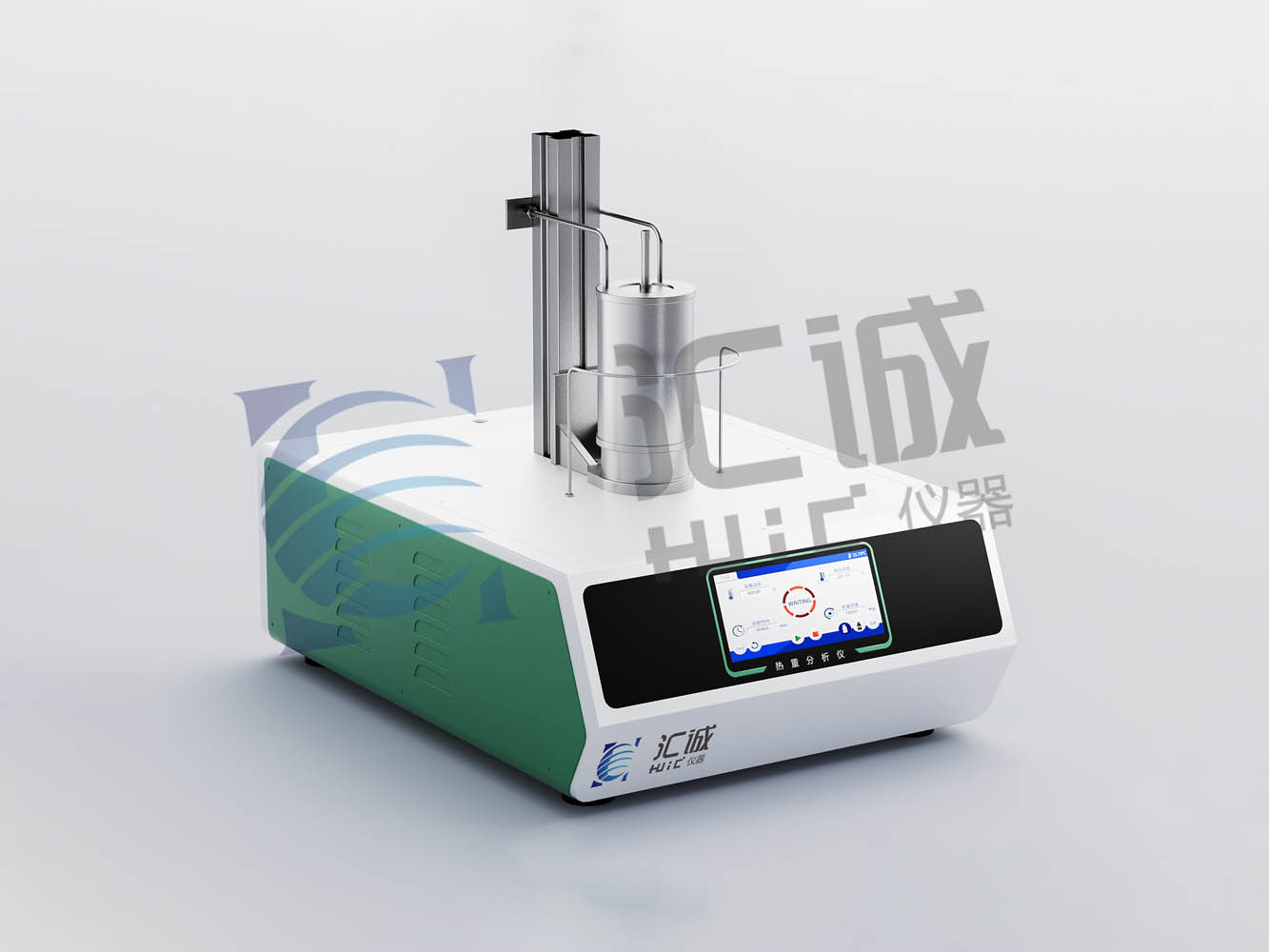

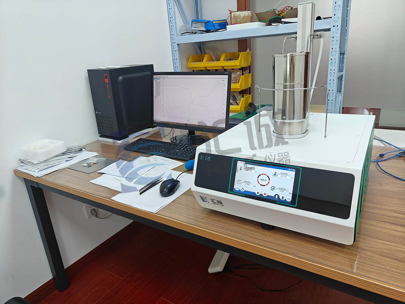

其二,仪器安全设计的根本限制。不少经济型或特定设计的TGA为简化结构,采用单气路设计,天平室与炉体共享气路,制造商明确禁令:高温下严禁将保护气氛从惰性气体切换为氧化性气体。而汇诚仪器的TGA-601S采用双气路设计,让天平保护气(惰性)与炉体反应气(可切换为氧化性)完全独立,从根源上规避了单气路仪器的安全隐患,既保护了天平精密部件,又能在高温下安全进行炭黑氧化。

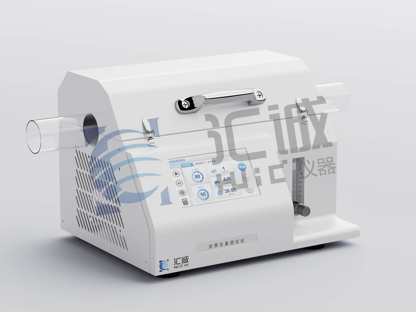

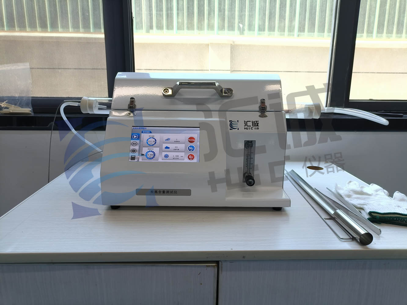

其三,样品代表性的显著差异。TGA典型样品量仅20-30mg,微量样品易放大炭黑颗粒分散不均的问题,导致结果波动大、重复性差;而汇诚仪器的HC3500炭黑含量测试仪,典型样品量达1g或更多,能有效“平均”局部微观不均匀性,测试结果更能代表整批材料的宏观水平,数据稳定性更高,契合生产质量控制对“批次一致性”的判断需求。
面对这些限制,实验室可通过合理方案突破。变通方式可采用分步测试法,但耗时且对样品均一性要求极高;更根本的解决方案是选用双气路仪器或加装“侧吹氧”附件,汇诚仪器的TGA-601S正是基于双气路设计的专业设备,无需额外改造,即可满足频繁测试炭黑含量的需求,为实验室提供高效可靠的测试工具。
