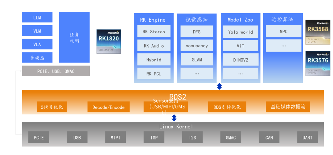

AutoRobo国产化方案以瑞芯微RK3588旗舰AIoT芯片为核心,构建了一套“主控+专用AI协处理器RK1820/1828”的高效异构计算架构,实现从感知、决策到控制的完整闭环,在确定性、集成度和全生命周期管理上的突破性结合:
双引擎算力架构,实现26 TOPS强大性能
主芯片RK3588采用8 nm制程,集成4×A76与4×A55 CPU核心,内置6 TOPS NPU,负责运动控制、多传感器融合及高层决策任务。
通过PCIe 3.0直连RK1820/RK1828专用AI计算卡,基于RK182X 内置3D堆叠DRAM 带来的高带宽、高算力的优势,支持LLM/VLM等3B/7B参数量大模型在边缘端直接推理,并实现百TPS级别输出性能。同时支持端侧实现VLA/VLN等模型的部署,实现端到端的动作规划,路径规划,避障等任务。
确定性与可靠性的软件基座:AutoCore.OS
创新“双内核”架构,告别ROS2量产痛点:AutoRobo基于创新的AutoCore.OS量产级操作系统,采用“双内核”异构计算架构,在单一芯片上实现确定性实时任务(如毫秒级运动控制)与高吞吐非实时任务(如AI视觉、多传感器融合)的完美隔离与高效协同。
微秒级控制精度:实时内核内置AutoCore EtherCAT主站协议,为多轴伺服系统提供微秒级的精确控制。
填补原型到量产鸿沟:在完全兼容ROS2的同时,从根本上解决了开源ROS2方案在复杂网络和应用场景下,存在的通信抖动、不确定性及系统稳定性差等核心问题,为商业化落地提供了可预测、可管理、金石般可靠的基础底座。
完整的量产核心能力:软件栈内置了机器人规模化部署所必需的企业级功能,包括系统级健康管理、运行时管理框架、系统诊断、数据加解密服务、轻量化沙盒(Sandbox)以及可靠的“软件在线升级(OTA)”等。

瑞芯微SDK加速开发落地:借助瑞芯微机器人SDK,客户可在统一的软件框架下快速完成运动控制 + 视觉感知 + 决策推理 + 业务交互的模块化搭建。SDK提供:
丰富模块集成:完整的机器人音频方案(AI降噪、回声消除等)、高质量视觉感知算法(双目深度估计、防抖优化等)和丰富的ModelZoo模型库,客户可即插即用,快速构建原型。
降低集成门槛:SDK提供完善的接口规范与示例工程,支持主流传感器与外设,显著缩短开发周期。
开箱即用的应用软件栈:AutoCore平台内置了经过现场验证的算法包,原生集成了优化的MoveIt!、NAV2等框架。结合瑞芯微SDK的优势,开发者无需从零开始,即可快速实现高精度的自主导航与复杂的多轴机械臂协同控制,实现”开箱即用,快速上市”。
