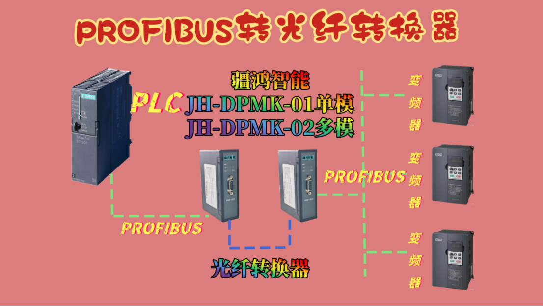

拓扑结构简示如下:
> 西门子S7-400 PLC (主站) —(PROFIBUS DP铜缆)—> 主站端光纤转换器 —(单模光纤,最长20km)—> 从站端光纤转换器A —(短DP线)—> 远程从站/变频器群A
> (光纤冗余链路)
> 从站端光纤转换器B —(短DP线)—> 远程从站B
其核心原理在于:光纤转换器在发送端将PLC发出的、基于RS-485电气标准的PROFIBUS DP信号,转换为光信号进行长距离、抗干扰传输;在接收端则将光信号精准还原为标准的DP电气信号,送达现场从站。整个过程如同为PROFIBUS通信架设了一条“信息高速公路”,物理层彻底隔离了地环流与电磁干扰。
