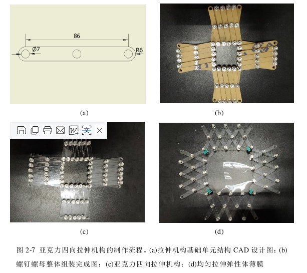

实验过程:本实验中需要使用激光切割机(图2-6)制作柔性驱动器和折纸术机器人的PET柔性基板与加强筋,使用激光切割可实现高精度尺寸控制以及高效且平稳的样品制作,通过USB连接电脑进行数据通讯并接收CAD结构图,可方便切割各种形状的基板。
本实验柔性驱动器的制备流程中存在将介电弹性体薄膜四向拉伸的关键步骤,均匀拉伸弹性体薄膜所制作出的器件更具有可靠性。四向拉伸机构使用0.5mm厚的亚克力板材作为基底,通过设计CAD平面结构图(图2-7(a)所示)并导入USB信号通讯端口进行激光切割,最后制作出拉伸机构的基础单元。
选用合适的螺丝和螺母(M6x20/M6x25)将切割好的亚克力基础单元进行组装,如图2-7(b)所示。组装后的四向拉伸机构可以实现弹性体薄膜的均匀拉伸,其拉伸效果如图2-7(d)所示。

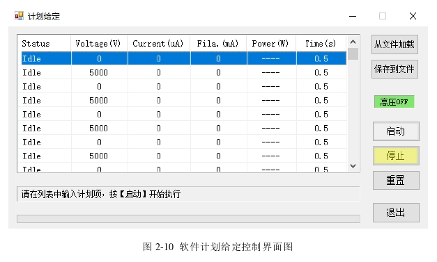

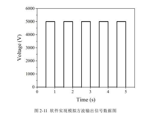

实验结果:根据介电弹性体驱动器的驱动原理可知(随着柔性电极两端电压的增大,相反电荷会在电极表面聚集,当聚集到一定程度时两极表面形成的静电力会相互吸引并挤压中间的弹性体薄膜。由于弹性体体积不变的特性,这种压力会使弹性体薄膜厚度减少且向四周扩张,进而将电能转化为机械能并产生形变效果),介电弹性体产生驱动应变与输出电源的电压值(V)有关,而与电压信号本身的方向无关,所以,即使不是交流电压驱动也能使介电弹性体驱动器产生周期应变,然而受到串口通讯速度的限制,该设备的最高频率仅为10HZ,电压输出范围:0~5kV。
