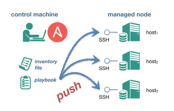

什么是Ansible?
Ansible是一款由Red Hat维护的开源自动化运维工具,其核心特点是采用无代理(Agentless)架构,通过SSH或WinRM协议直接管理设备,无需安装客户端。它基于声明式模型,允许用户使用YAML编写Playbook来定义系统的目标状态,而非具体操作步骤。此外,Ansible具备良好的跨平台支持,可统一管理网络设备、云主机、容器集群等多种基础设施。如今,它已成为DevOps与云原生技术栈中的重要组成部分,有效助力企业实现运维自动化与标准化。
