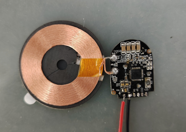

wKgZPGk1RoeAMl4CAAf7eThBXnY309.png苹果7.5w无线充电到底要多久才充满
