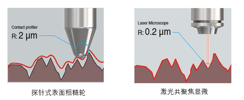

与传统的探针式粗糙度轮廓相比,激光共聚焦显微镜采用的是无损伤探测,不会损伤样品的表面,并且可以获得更加精准的三维形貌测量数据。
NS3500 激光共聚焦显微镜采用的是405nm紫罗兰激光光源,横向分辨率达到140nm。
为了满足更为精细的粗糙度检测,对物镜就提出了更高的要求。 NS3500可以根据客户的需要,为客户配置各种倍率的物镜,自动物镜转台可以轻松地更换物镜且不需要再次对焦。并且NS3500的自动化程度极高,使用者可以根据自己的需要设置测量程序,测量完成后可以将测量数据自动导出到设置到专属的Excel数据格式中。
