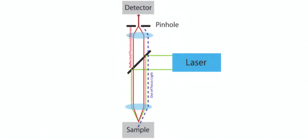

共聚焦显微镜的工作原理
共聚焦显微镜的工作光路示意图
共聚焦显微镜系统由激光光源、照明针孔、分光镜、物镜、探测针孔、光电倍增管及计算机图像处理系统组成。激光经针孔聚焦于样品某一焦平面,激发的荧光信号经同一光路返回,通过探测针孔后被接收。共轭针孔设计使得仅焦平面信号被检测,非焦平面光被屏蔽,从而实现“光学切片”效果。通过Z轴移动获取系列切片图像,经三维重建即可获得样品内部结构的高清图像。

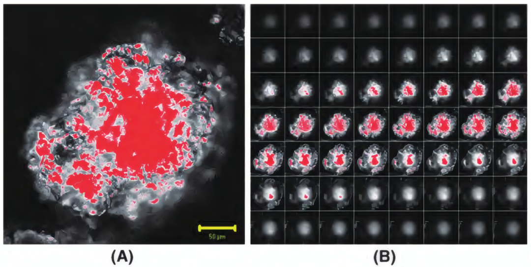

d5b3de4e-c078-11f0-8ce9-92fbcf53809c.png 利用染料标记过的催化剂催化所得单个PE颗粒
(A)PE的中间切片图像和(B)PE从顶部到底部的56张光学切片图像
在聚合物颗粒研究中,共聚焦显微镜通过光学分层扫描技术,可清晰观察颗粒从表面至中心各层平面三维形貌特征。相较于传统方法,其最大优势在于简化制样流程,无需对颗粒进行包埋、切片等复杂处理,仅需几分钟即可完成单颗粒形貌分析,实现颗粒内部结构的快速表征,为颗粒制备工艺优化、结构与性能关联研究提供支持。

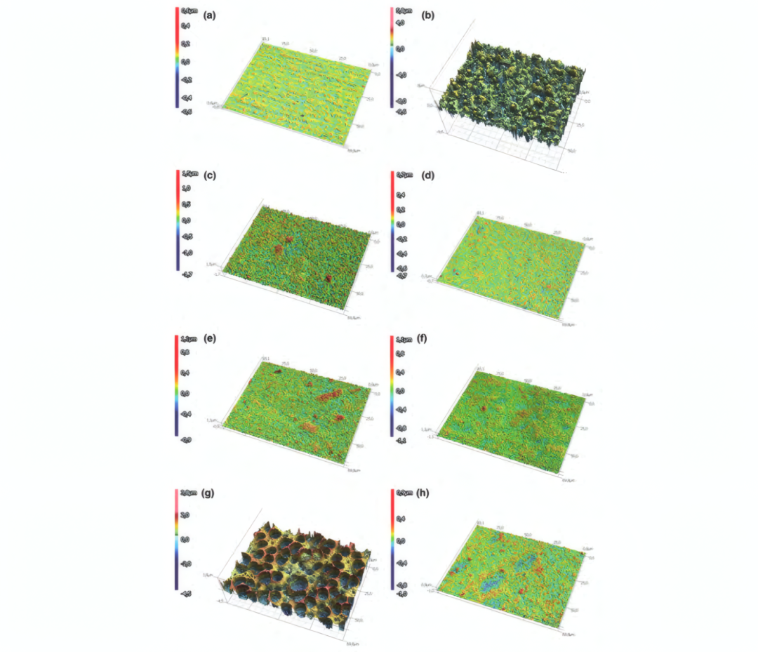

3.表征聚合物膜
共聚焦显微镜可用于观察聚合物膜表面亚微米程度的三维形态,同时实现多种微小尺寸参数的精准测量,包括膜的体积、面积、厚度、深度、表面粗糙度(线粗糙度与面粗糙度)等。此外,该技术对样品适应性强,即使是表面柔软或粘性的聚合物膜,也能实现精准表征;且在较大观测区域内,可在几秒至几分钟内完成测量,兼顾效率与精度,为聚合物膜的结构设计与性能优化提供数据支撑。
