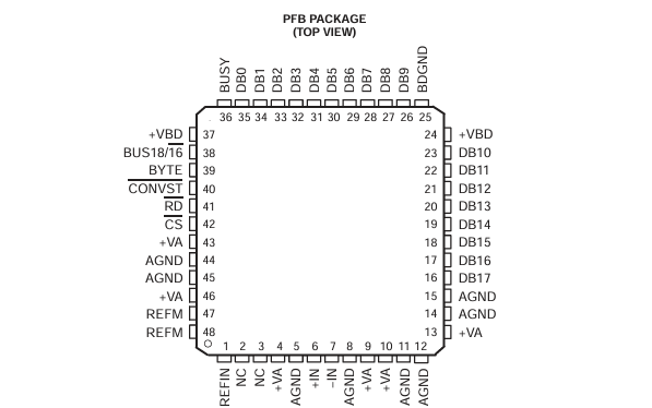

引脚功能与接口
引脚分配
ADS8383采用48引脚TQFP封装,各引脚具有不同的功能。例如,AGND为模拟地,BDGND为数字地,+ IN和 - IN为模拟输入通道,REFIN为参考输入等。
数字接口
  • 总线选择:通过BUS18/16和BYTE引脚可以选择不同的总线宽度进行数据传输,支持8位、16位和18位总线传输。
  • 控制信号:CONVST引脚用于启动转换,CS引脚为片选信号,RD引脚为并行输出的同步脉冲。这些控制信号的正确使用是实现ADS8383正常工作的关键。
