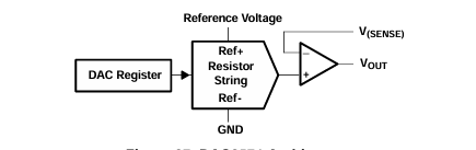

二、工作原理
1. D/A转换部分
DAC8571的架构由一个电阻串DAC和一个输出缓冲放大器组成。输入编码采用无符号二进制格式,理想输出电压可通过公式 (V{OUT }=V{REF } × \frac{D}{65536}) 计算,其中D为加载到DAC寄存器的二进制代码的十进制等效值,范围从0到65535。
2. 电阻串部分
电阻串部分由一个二分电阻和一串阻值为R的电阻组成。加载到DAC寄存器的代码决定了从电阻串的哪个节点提取电压,并通过闭合连接电阻串和放大器的开关将其输入到输出放大器中,从而保证了输出的单调性。
3. 输出放大器
输出缓冲放大器是一个增益为2的同相放大器,能够产生轨到轨的输出电压,输出范围为0V至 (V_{DD}) 。它能够驱动2kΩ与1000pF并联的负载,源和灌电流能力在典型曲线中可见。放大器的反馈和增益设置电阻约为50kΩ,尽管其绝对值可能存在较大偏差,但匹配精度可达0.1%。
