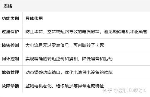

2. 电流检测 IC 的核心作用体现在以下方面:
